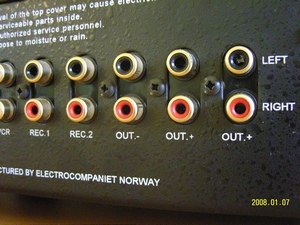

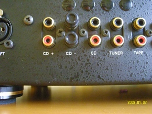

proszę o pomoc w odszyfrowaniu oznaczeń w moim nabytku EC-4.
Mianowicie ; chodzi o RCA są takie oznaczenia IN; CD+, CD- / to jest zaślepione zatyczkami / i CD bez oznaczeń , i adekwatnie ;OUT- i OUT + i OUT+
Dzwoniłem do dystrybutora ale zbył mnie nie tłumacząc nic bym sie trzymał XLR-ów czyli CD+ i OUT+
o co chodzi w tej nomenklaturze ELECTROCOMPANIETA

I jeszcze to
zbalansowane RCA to te CD+i dwa razy OUT+ tak , w manualu pisze cos by je używać tylko wtedy gdy reszta gratów jest zbalansowana a ja mam teraz w te plusy podpięte cd i amp, nie zbalansowane .
Czy mam przepiąć w te inne czyli CD bez oznaczeń i OUT z minusem chodzi o to bym poprawnie to wszystko połączył,
Na jednym zdjęciu widać, że masz jeszcze odrobinę styropianu w gniazdach wyjściowych, wyjmij te paproszki zanim coś tam wetkniesz bo będziesz się później dziwił że nie gra. Styropian dobra rzecz, ale te okruchy są paskudne :))
wcześniej miałem wpięty w system taki angielski ITL-audio , po wpięciu ec-4 okazało sie że dzieli je ze 20 nie jedna przepaść tylko nie wiem jak najlepiej to połączyc bym cos nie zwalił / chodzi o te oznaczenia rca
Te gnazda chyba maja zastosowanie tylko w połączeniu z końcówkami Electrokompanieta.
Poniżej opis z manualu AW-250
"The rear panel
The rear panel of the Ampliwire AW 250 DMB is equipped with two sets of RCA input
sockets, marked + and -, and one XLR female socket, for each channel.
Single-ended (RCA) input and operation
Upon arrival, the amplifier is set for single-ended use with a shorting plug in the negative
RCA input.This will short the negative (-) input of the amplifier to ground. With shorting
plugs in position, the amplifier is ready to be connected in a normal way with a single
ended preamplifier.
Balanced XLR input and operation
The balanced mode can only be used if the preamplifier has a balanced output. In order to
use the balanced XLR- input, turn off the amplifier, and remove the shorting plugs from
the negative (-) RCA inputs.Use an XLR interconnect with GND on pin 1, + on pin 2 and -
on pin 3."
też mam takiego manuala ściągniętego ze strony electro. do ec-4 ale za cholere nie mogę zrozumieć ich opisu tych rca
i nie ma nic o połączeniu ze zwykłymi/czyt. nie zbalansowanymi / cd i amp. jeśli chodzi o wejście cd to jest jeszcze oznaczone jako samo cd , ale wyjścia są jedno z minusem i dwa z plusami i czort wie co oznacza ten minus a co ten plus
Mozna je wykorzystac na 2 sposoby:
1.Laczysz wy+ przedwzmacniacza z we+ wzmaka, wy- przedwzmacniacza z we- wzmaka.To jest wlasnie konfiguracja zbalansowana zapewniajaca jakosciowo lepszy przesyl sygnalu. We/wy sa niezalezne od potencjalu masy (i kupy problemow). Warunek - oba segmenty musza posiadac ten rodzaj gniazd.
2.Laczysz wy right CD do we+ (right)wzmaka, a wy left CD do we+(left) wzmacniacza. Obydwa we- wzmacniacza MUSZA byc zwarte wtedy do masy (do tego sluza te zatyczki, czyt. zworki). Taka konfiguracja 'przeistacza' we zbalansowane w standardowe RCA.
