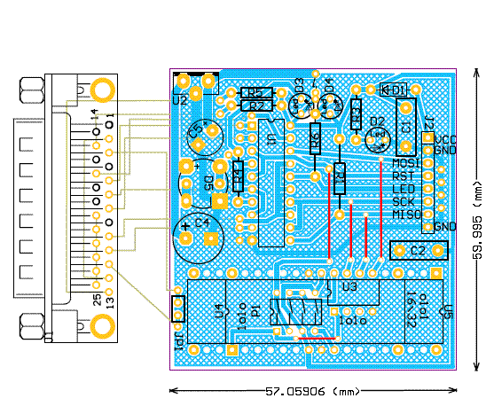

Witajcie zamieszczam schemat i PCB programatora do procesorów firmy ATMEL. Wszystkie uwagi mile widziane jest to dla mnie coś czego nigdy nie robiłem i liczę na podpowiedzi jak uda się wydumać coś lepszego to mam nadzieję zamówić pcb i też wy możecie skorzystać.

Te programatory z allegro nie mają możliwości włożenia scalaka na płytkę - tylko pytanie czy to jest potrzebne, skoro i tak wszystkie AVR'y programuje się używając ISP (In System Programming) ;-)
Ps. Tak wygląda mój programator STK500, schemat ze strony Radzia.
Ps. jeżeli chodzi o komfort użytkowania to z tych tańszych polecam STK500. Programator podłącza się pod USB i jest obsługiwany przez AVR Studio. Żeby zaprogramować wystarczy kliknąć 2x myszką i program leci.. Przy STK200/300 trzeba już używać np. Pony Proga..
