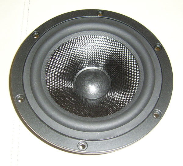

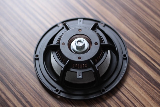

Jeśli ktoś rozważa budowę kolumn BR na tych głośnikach, to jako alternatywę dla rury proponuję membranę bierną na bazie komponentów z głośnika GDN-18-140-8-AWX.
Pierwsze fotki na świecie zamieszczam poniżej ;).

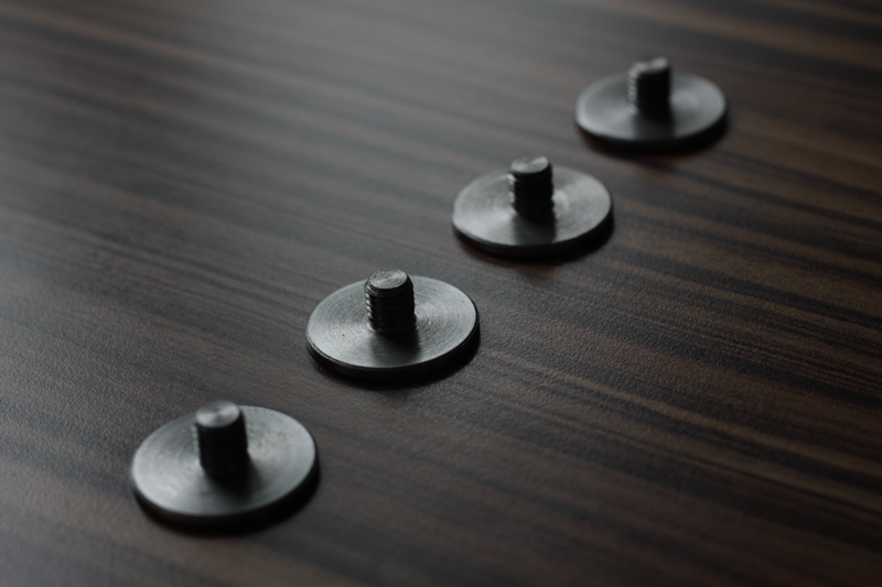

Membrana membraną...ciekawe jak ja bedzie mozna dociążyc?-przydałoby sie jakies ustrojstwo z gwintem jak w poczciwych starych weglowych scanach ,a tak to raczej nie widać mozliwości manipulowania masą membrany .
Z tyłu jest zamontowany plastikowy krążek do którego można będzie dokleić bądź też dokręcić dodatkową masę. nie wydaje się to zbytnio skomplikowane. Z drugiej strony gotowy gwint lub jakiś bolec też mógłby się tam pojawić.

A tak można. Nie jest to rozwiązanie z Scan Speaka ale takie wydało mi się najrozsądniejsze.

Klej to dwuskładnikowy Poxipol. Wcześniej zmatowiłem ten plastik. Jak do tej pory swietnie się trzyma.

Będzie to zestrojone z GDN-18-140-8-AWX - czyli głośnikiem opartym na elementach właśnie tej membrany (a może raczej odwrotnie ;)...). 1 głośnik + jedna membrana - strojenie tak ok 40Hz w 15 litrach objętości.
Jaki jest według Ciebie sens stosowania membrany biernej dla takiej objętości i strojenia, które spokojnie można uzyskać rurką? MB będzie dawać sporo mniej SPL niż tak samo strojony port. Zwykle MB używa się w sytuacji gdy głośnik jest aplikowany w teoretycznie za małej obudowie, gdzie trudno jest zmieścić odpowiedni port dla niskiego strojenia. Przykładem takiego rozwiązania jest chociażby monitor na L18 zaprojektowany przez misiomora, gdzie obudowa ma zaledwie 12 litrów.
Wszytsko gra...ale czy znacie dokładne paremetry tego ustrojstwa(membrana + gwint + ewentualnie klej) ,żeby wiedzieć z czym macie do czynienia?To podstawa do poprawnego strojenia.
Servantess
U mnie jest to faza eksperymentów. Kolega misiomor pomagał wyliczyć obciążenie do danego litrażu, ale tylko wzorując się na danych producenta. Dzięki misiomor.
Natomiast jesli chodzi o to "ustrojstwo" to jest wytoczone z jednego kawałka stali i zważone (sparowane) z podkładkami i nakrętką na wadze w markecie budowlanym.
Waga moich to 58g/szt. Na kolumnę mam 2 sztuki membran co ma dostrajać budę do 38-39hz. Niestety jeszcze nic nie jest pomierzone.

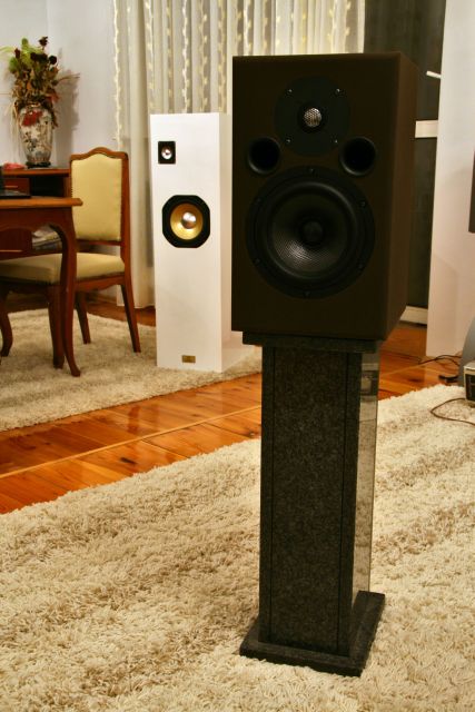

Zaprojektowałem monitory bliskiego w oparciu o głośniki STX GDN 18-140-8 AWX oraz Seas 27 TBFC/G. Do końca tygodnia przyjmuję na PW na obu forach pytania odnośnie projektu, na podstawie których zamieszczę FAQ.
Link do projektu:

Jeszcze w kwestii wyjaśnienia, projekt jest darmowy do użytku niekomercyjnego. Wszystkie pomiary oraz opis znajdują się w wątku z linku. Nie chciałbym rozbijać dyskusji na kilka miejsc, stąd pomysł ze sformułowaniem działu F.A.Q.
