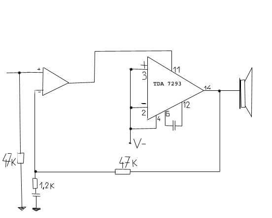

Chciałbym zasięgnąć opinii znawców tematu w kwestii wykorzystania ukł TDA 7293 lub 7294S jako wzmacniacza z pominięciem wewnętrznego przedwzmacniacza. Chodzi mi mianowicie o podanie sygnału z zewnętrznego opa na pin 11 TDA. Można by oczywiście użyć wielu kości łączonych równolegle. A jako przedwzm. użyć jakiegoś o wyższej jakości. Czy ktoś ma może doświadczenie w temacie. Jeszcze tego nie próbowałem ale wydaję mi się że ukł. może być interesujący. Mam więc pytanko czy narysowany przeze mnie schemat jest poprawny?

Znalazłem w "HI-FI" taką oto recenzję:
Klocek za 6K gdzie końcówka mocy to TDA 7294. Ale wydaje mi się że chodzi o TDA 7294S, przedwzmacniacz na lampach. Zastanawiam się w jaki sposób zastosowano ten scalak. Czy nie jest to coś podobnego do tego co zamieściłem na początku? Wiadomo że przy standardowym wejściu "+" gra tak sobie.

Czy ktoś może wykonywał TDA7293 w połączeniach równoległych, ale używając wyłącznie buforów prądowych? Chodzi mi tu o połączenie typu slave/slave/slave in parallel z oddzielnym wzmacniaczem napięciowym na oddzielnym OPA i oddzielnymi zasilaniami tychże dwóch stopni. Czy takie połączenie równoległe bez kostki w trybie MASTER jest możliwe?
