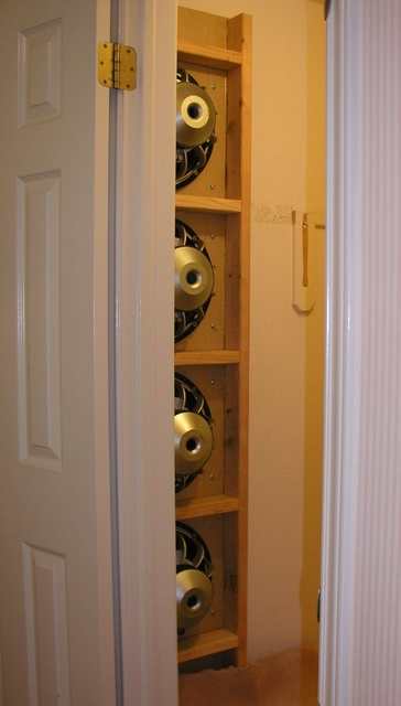

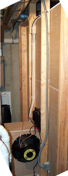

Oto przykłady pomieszczeń gdzie promieniuje tył membrany:
