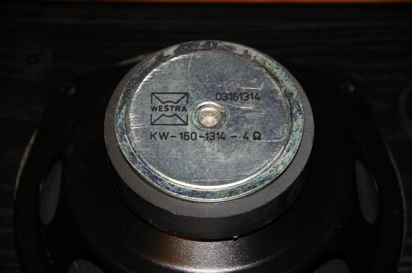

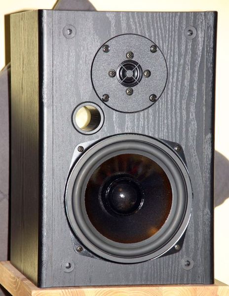

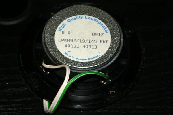

Nabyłem ostatnio monitory Yamaha NS-G30, wyglądają na wersję MKII. Gdzieś wyczytałem, że grają one na Vifie i Seasach. No a tu niespodzianka. Moje mają zamontowane Nokie !!! i Westry. Wszystko wygląda na oryginalne, nie widać śladów przeróbek.
Same kolumny też grają nienajgorzej, liniowo, z dużą ilością szczegółów, ale nie natarczywie. Dół jest głęboki, zróżnicowany i w sumie zdyscyplinowany (zależy od wzmaka). Generalnie jest jednak trochę "chłodno".
No a pytanko na koniec: czy rzeczywiście były tam montowane vify i seasy??

Westra KW-160-1314
Belastbarkeit: 50 W-RMS / 80 W-Max
Impedanz: 4 Ohm
Schalldruck: 87 dB
Frequenzbereich: 40-3000 Hz
Resonanzfrequenz fs: 44 Hz
Gesamtgüte Qts: 0,58
Äquivalentvolumen Vas: 30 l
Einbaumaße:
Außendurchmesser: 165 mm
Einbaudurchmesser: 148 mm
Einbautiefe (incl. Korb): 76 mm
Korbrandhöhe: 4 mm

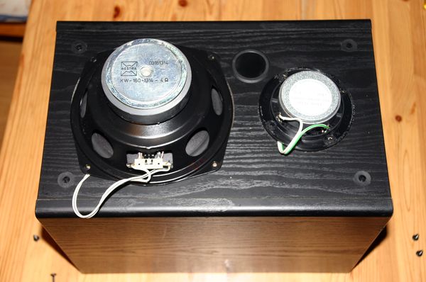

i jeszcze fotki szczegółów

Byly takie Yamahy z Vifa na dole (ale kosz okragly nie z uszami) i taka sama Nokia na górze.
Ta westra ma 16cm i bardzo przypomina głośniki ARN
proponuje wymienić Ci głośniki na takie jak w Radmor LS-10
tj ARN taki 16cm 8ohm oraz Peerless WA100 (chyba taki ma symbol)
schemat zwrotki można znaleść w necie (ale podobny)
na pewno zagrają przyzwoitym dźwiękiem.
ew zawsze możesz odsprzedać,
Jeśli cena by była dobra to sam bym wziął i dokonał właśnie takiej modyfikacji.

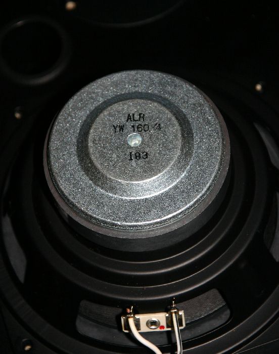

Trafiły do mnie następne Yamahy ns-g30, no i kolejna niespodzianka. Niskośredniotonowy jest inny niż opisywany na początku wątku (ALR YW 160/4). Wysokotonowiec jest taki sam, ale zwrotnica też na pierwszy rzut oka różni się elementami. Tłumacze to sobie tym, że różnią się datą produkcji. Sądząc po numerze seryjnym, te ostatnie są dużo młodsze (138020 kontra 65060). Różnią się też zaciskami (zakręcanymi), te nowsze są gorszej jakości. Co do dźwięku będę je dopiero porównywał - relacja później.

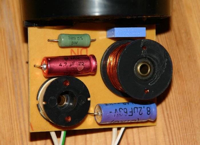

Wcale nie ma konieczności wymiany woofera na 8 omowy. W wątku o Radmorach LS10 wkleiłem kiedyś schemat zwrotki do woofera 4 omowego i Peerlessa SR10 (bez żadnych zmian można zastosować również WA10 i DT100). Trzeba użyć solidnych części, w miarę dobrych cewek i kondensatorów foliowych, wtedy to zagra z pełną średnicą i swietną stereofonią, sporo lepiej niż "kultowe" Tannoy M2.

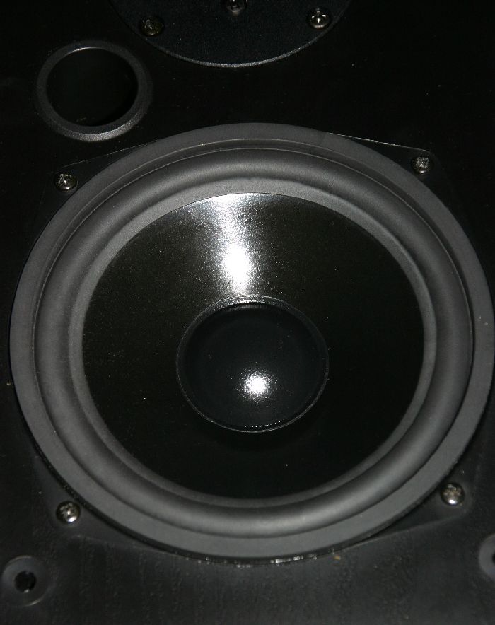

na fotkach są zwrotnice do ns-g30 pierwsza do kolumny z westrą a druga do tej z ALR. Podzespoły różnią się tylko firmą a nie np. pojemnością kondensatorów. A różnice w brzmieniu spore (jak na tą samą konstrukcję). Od razu rzuca się w uszy lekko wycofana średnica w wersji z ALR (z westrą jest nadzwyczaj liniowo i harmonicznie) a potem bas który można opisać jako gruby, toporny, ledwo co ociosany. Niskośredniotonowiec westry gra bardziej finezyjnie, pokazuje lepiej różnorodność niskich tonów, średnica ma "połysk". Kolumny grają z rotelem ra-04 i dcd 615 denona.

a czy podmiana podzespołów na innych/lepszych firm (jantzen, mills) o takich samych parametrach ma szansę wykrzesać coś więcej z głośników? szczególnie chodzi mi o wysokotonowiec.
Czechy24.com.pl - Czechy na okrągło
Wymiana elektrolitów na polipropyleny może przynieść nieoczekiwane rezultaty (rozjechanie się zwrotnic) ze względu na dość drastyczne różnice w ESR tych typów kondensatorów. Pisałem o tym zjawisku wielokrotnie na forum. Natomiast wymiana rezystorów na Millsy jest bezpieczna. Z tym, że dawanie Millsów razem z elektrolitami to się raczej mija z celem.
