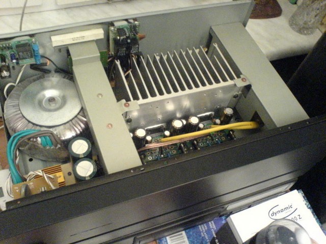

Czy jest sens a co najważniejsze nie narobie sobie wstydu biorąc swojego GC4780 parallel by Veteran wykonanego dość pożadnie. + pre Opa1632 by veteran :)
Post zakładam nie z niewiedzy lecz chęci zobaczenia waszych opinii
aha pochwale sie jeszcze przy okazji GC , tak samo jak na zdjęciu tylko że wkoncu przód pomalowany na połysk u lakiernika :)
