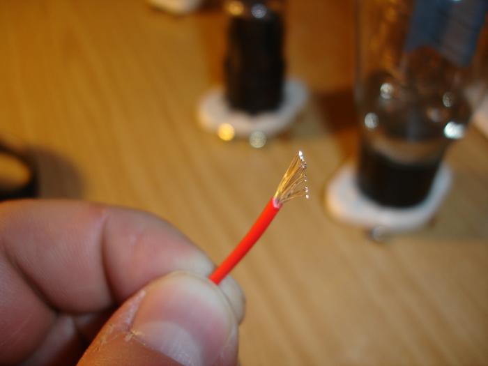

Kozioł, no ten Polink jest spoko, (niżej na fotce) używałem go jako zasilanie w Alephie5 i lepszy był od kimbera itp itd.. co do zasilania lamp właśnie zdania sa mocno podzielone, cienki lub gruby, niby małe prądy ale..
jeszcze poniżej moje lampki (jeden kanał) reszty nie pokaże dopuki nie będę miał wszystkiego ;)

ja tek kupowałem
niezły ...
