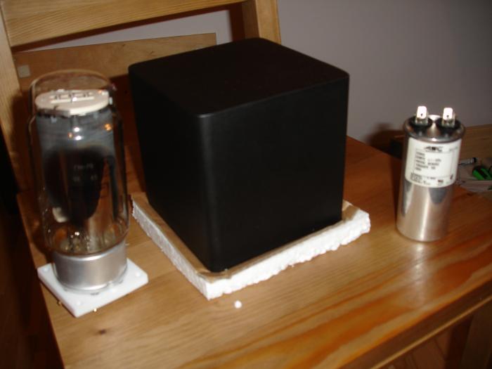

Pucha ma 13cm na 13cm i ok 12,5cm wys...
amorficzne tak wyglądają
a CC tak:

"zasilacz" będzie na płycie aluminiowej 3mm do góry nogami przytwierdzony do górnej częsci obudowy, będzie dystans 3cm i tam będa lampki zasilające, chcę tak rozwiązać problem otwierania obudowy, by tylko i wyłącznie odkręcać spód i mieć dostęp do wszystkiego. Zostało mi do polutowania opóźnione załączanie traf anodowych i będzie można już to montować, tzn jak obudowy przyjdą z giętej 3mm blachy stalowej malowanej proszkowo ma czarno (mat), mam nadzieję że ładnie to wyjdzie. Monobloki będą dość wysokie chyba nie obejdzie się bez wysokości 20cm niestety, nie wiem czy będą zgrabne. Będą napewno duże, MPMy są i tak mocno głebokie, moje wyjdą większe ze względu na to że wszystkie kondy będa w środku... już bliżej jak dalej ;)
