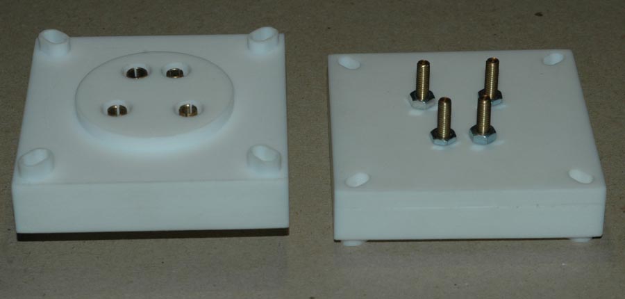

ale Panowie o co chodzi każdy może zrobić co mu się żywnie podoba -złoto, srebro, platyna a tak naprawdę chodzi o to żeby styki nie śniedziały i już ,a tak do rzeczy to podstawki tanio nie wyjdą samego teflonu jest ok 0,8kg, ślusarz dorzuca swoje +cnc (dzisiaj dałęm swoje w poniedziałek mam odebrać i wtedy dowiem się ile kasy do zapłaty będzie )+sprężynki ściskające i wychodzi ok 165zł za komplet zbliżony do tego co proponuje jammusic ale i tak finalnie cene bym znał w połowie tygodnia - ja będe swoje mjał aco do reszty decyzja należy do was
w poniedziałek mam przesłać rysunek pinów do sporej firmy zobaczę jak oni wycenią ,może będzie taniej to całość wyjdzie taniej Pozdrawiam

Tanio to nie wyszło, ale jestem za kontynowaniem tematu.
Na marginesie - może warto nieco okroić ilość tego teflonu, wyjdzie taniej i estetyczniej. Myślę, że jakieś 7cm x 7cm x 1cm powinno być zupenie wystarczająco. Prawie kg teflonu na 2 podstawki to total overkill.

"Podstawki pod diabełki mają 65 x 65 x 6 mm. Takie by nie stykły?"
Chyba i ja i Ty lekko się pospieszyliśmy. Podstawka musi być znacznie wyższa niż 6, czy 10mm, bo uchwty na piny są wpuszczane. Cos takiego www.jacmusic.com/Yamamoto/images/sockets/4pin-GM70-side.JPG może być trudne i kosztowne do wycięcia, pozostaje więc klocek, powiedzmy 65 x 65 x 30mm.
Coż, liczymy na pomysłowość kozla.
Witam ja zrobiłem 75mm x 75mm i 20mm grubościi jest optymalnie bo sam pin bez gwintu ma 15mm i brakuje mu ok 2 mm , do dyspozycji mamy teflon 15mm 20mm i 25mm wjęc 20 jest ok , poczekajmy jak wyjdą te moje i zobaczymy może jakaś wspólna korekta i będzie ok pozdrawiam
Reczywiście, macie rację, zapomniałem, że Kozioł daje piny w pionie, jak Yamamoto, i to stąd duża grubość i lepszy kontakt lampy z podstawką. Kozioł, kombinuj dalej, liczymy na Ciebie :-) Tylko utarguj coś z ceny ;-)

z ceną trzeba pokombinować, ale ile kosztuje materiał każdy wie i tu trudno coś wykombinować -jedynie zmniejszyć płytkę; ślusarz też średni do negocjacji, bo mówi że każde gniazdo robi odręcznie na tokarce (widziałem i tak jest )w zasadzie najważniejsze żeby teflon był w odpowiednim wymiarze i nie było odpadu bo i on kosztuje. dlatego ja robię 7,5 x7,5 bo płyta była 17,5 cm czyli odpad jest niewielki.
a tak w nawiasie:jak się dowiedziałem, że płytka 40cmx40cm waży ok 5,5 kg to myślałem, że spadnę z krzesła. Pozdrawiam
i coś takiego wyszło
Witam, w planach są podstawki w podobnym wykonaniu pod 6sn7/5u4g/5r4g, czyli podstawka oktalowa i 300B/2a3, niestety podstawka nowalowa może być zbyt precyzyjna do wykonania i nie da się jej zrobić.
Co do ceny: jest kilka opcji- niestety nie dotyczy to pinów i teflonu, lecz frezowania na cnc. najdroższe byłoby wykonanie takiej podstawki jak widzicie z zfrezowaniem pewnej płaszczyzny i odfrezowaniem otworów: ok. 180 zł komplet. Samo frezowanie otworów pod piny i otwory montażowe- 160 zł; można jeszcze wiercić samemu, tak jak to zrobiłem w bakelicie na wiertarce stołowej ale to też wymaga sporo roboty i stresu (czy wyjdzie równo).
można jeszcze odfrezować od spodu -ale nie wiem czy warto.
Zrobienie podtsawki rozciąga się w czasie, np: na pracę slusarza czekałem 2 tygodnie, więc sprzęt nie byłby na "jutro" ;-)

Matthju i inni zakręceni-na razie mam opracowane podstawki pod gm70 więc na ich temat możemy rozmawiać, może troszkę zmienię wygląd żeby wyglądały finezyjniej
Mam rozrysowane gniazda pod piny podstawki oktalowej i 300b ale jak zwykle mam pecha i konstruktor się rozchorował, ale jak się pojawi, od razu to obejrzy i się wypowie;
z gniazdami pod 300b nie powinno być problemu, a w podstawce oktalowej jest mało miejsca więc same gniazda trzeba wykonać dokładnie, a i samo mocowanie w teflonie nie jest takie proste gdyż odpada przykeręcenie-ale to mam opracowane
