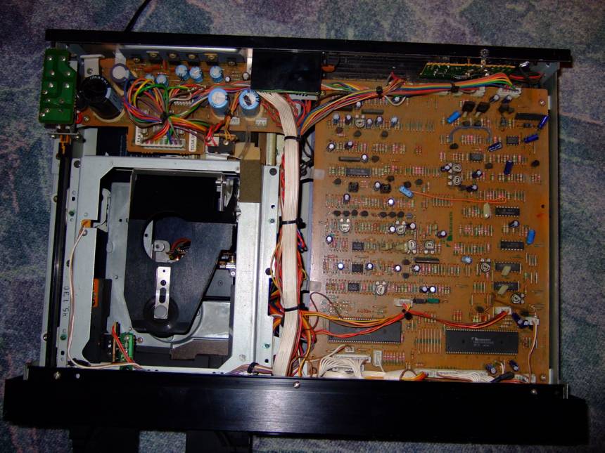

CD-ka odkurzyłem, przeczyściłem laser - chodzi nieźle(Czyta Cd-R ) , brakuje mu tylko jakiś częsci w mechanice bo tacka nie jest stabilna w kier góra - dół i tacka wysuwa się do samego końca.(jak się wysunie to strasznie warczy, i znowu się chowa) Dźwięk jest naprawdę dobry. Ze zdjęcia od OMS-7E nie wygląda żeby coś brakowało.
Zdjęcia:
>brakuje mu tylko jakiś częsci w mechanice bo tacka nie jest stabilna w kier góra- dół
Ten talerzyk ma być lużny, stabilizuje się gdy opadnie na płytę, lub na kółko silnika , który ją obraca.

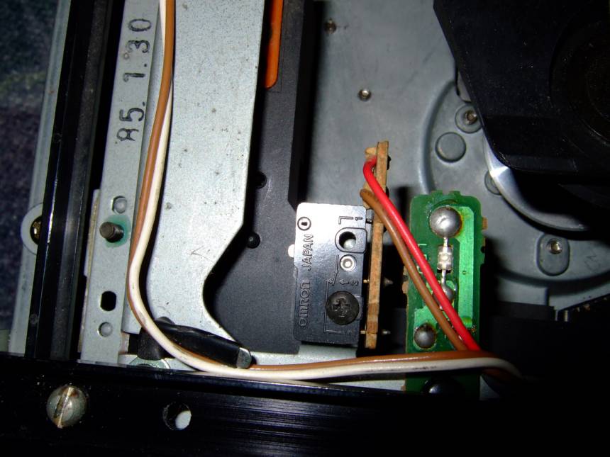

Po wysunieciu szuflady powinno zniknąć zasilanie na silniku. Odpowiada za to przełącznik na zdjęciu.
Znajdż "cos" co go uruchamia. Może sie urwało , odczepiło... i lezy gdzieś w środku sprzętu.
Jeżeli nie bedziesz musiał coś dorobić.
