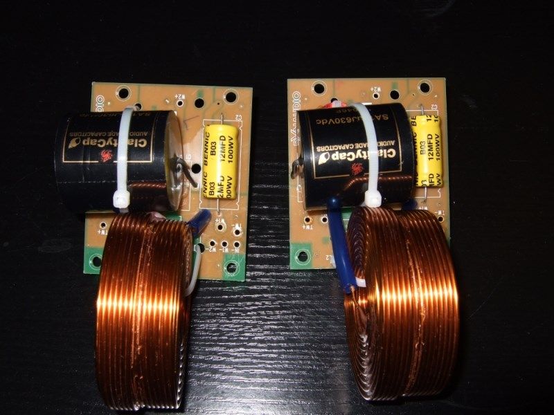

super- napisz cos wiecej o zmianach i w efekcie nowym dzwieku bo laikom obrazki za bardzo nic nie mowia :)

Zmieniłem cewkę filtrująca woofer. Filtr woofera składa się tylko z cewki i korektora impedancji (elementy równoległe do głośnika) więc jakość cewki powinna być jak najwyższa.
Pierwotny element to malutka cewka rdzeniowa - rdzeń wielkości 14 x 30mm, średnica drutu 0,8mm. Nowa cewka jest elementem bezkompromisowym, jest to cewka powietrzna o średnicy drutu 1,8mm i wadze 0,9kg sztuka:) Profesjonalny pomiar rdzeniowej i nowy element wykonała firma polink.
Nie spodziewałem się tak dużej różnicy brzmienia, spodziewałem się raczej kosmetyki a to co się stało można porównać do zmiany wzmacniacza z budżetówki na caspiana. Liczyłem na poprawę szybkości basu nawet kosztem jego ilości a zmieniło się dużo więcej...
Bas nabrał szybkości i mocy. Schodzi, zachowując kontrolę, znacznie niżej. Wrażenie jest takie, jakby caspian zaczął jeszcze lepiej kontrolować woofer. Brzmienie jest bardziej analityczne również na średnicy przy zachowaniu wspaniałej barwy. Można napisać, ze monitory zostały "odmulone", mają zdecydowanie więcej do pokazania w kwestii szybkości i "chęci" grania. Podobnie jak efekty pierwszego etapu modyfikacji (opis kilka stron wcześniej w klubie) zmiany są słyszalne również dla osób mało obeznanych w audio.
To tak na szybko, woofer musi trochę popracować na nowym elemencie - brzmienie jeszcze się zmienia. Bas schodzi coraz niżej:)
