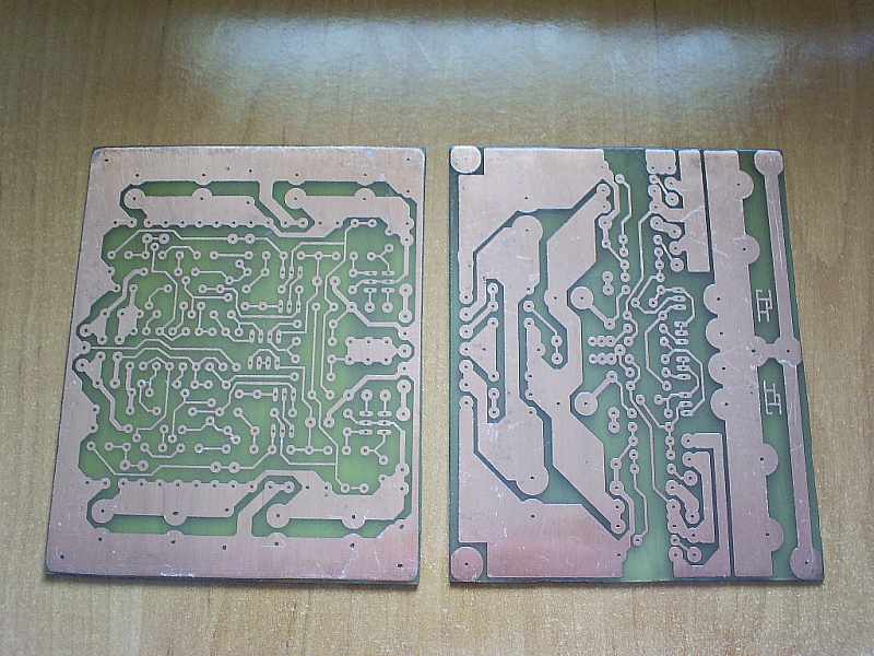

Jeszcze rysunki płytek dla wersji dzielonej.
Lustrzane odbicie ścieżek do prasowania:
Oraz rozmieszczenie elementów, widok od strony ścieżek:
Wzmacniacz napięciowy może robić za przedwzmacniacz aktywny lub wzmacniacz słuchawkowy.
Przykładowy rysunek montażowy, widok od strony elementów:
Poniżej zdjęcie gotowych płytek drukowanych.

A nawet lepiej. I ma taką fajną cechę, że jeżeli nie pomylisz się przy montażu
to od razu rusza. Nie wymaga żadnych regulacji.
