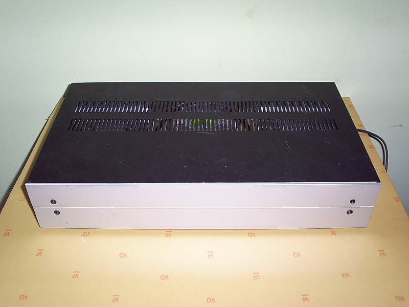

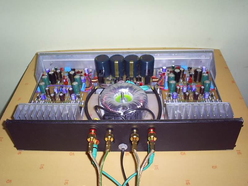

Kolejny "tester", tym razem ten przedmiotowy ze zdjęć, jedzie go Lublina.
Kolega Robertinus skrzyknął kolejną grupę odsłuchową.
Czekamy zatem na recenzje, oceny i porównania.
Dzięki Robertinus.
https://www.audiostereo.pl/topic/41497-pa-012/page/4/#findComment-1087273
Tak dla porządku to jeszcze zdjęcia tego co jedzie do Lublina:
