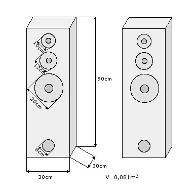

Chciałem pokazać Wam mój wstępny projekt kolumn 3-drożnych oraz zapytać co mogę jeszcze zmienić na lepsze.
Budżet to ok 400zł za parę.
Słucham każdej muzyki, zależy mi na dobrym basie i wysokich.
No więc tak głośniki(8Ω) to:
-wysokotonowy Tonsil GDWK 10/80/7 EX
-średniotonowy Tonsil GDM 12/60/2
-niskotonowy Tonsil GDN 20/60/11

Proponuję uprościć projekt- lepiej zacznij od dwudrożnych, mniej możliwości spartolenia i w ramach budżetu można dać lepsze głośniki. Nie piszesz o zwrotnicy, co sugeruje małe doświadczenie w budowie kolumn. Najlepszym wyjściem w Twoim przypadku jest zbudowanie "gotowca", czyli zacznij czytać wątek o "Mietku" (Klon Totema MITE)

Podłączam się do wypowiedzi porlick'a.
Daj sobie spokój z tym projektem. Nic z tego nie wyjdzie.
Żeby uzyskać poprawną równowagę tonalną należałoby dodać jeszcze jedną "basówkę".
A dodanie drugiego głośnika to podwojenie objętości skrzyni. Zresztą ten głośnik ma dobroć całkowitą równą 0,51 :(
Aby bas był dobrej jakości to musiałbyś niezłe "szafy" sobie zafundować w pokoju.
A tak w ogóle to napisz jaki metraż ma Twój pokój, to wiele wyjaśni.

W tym budżecie lepiej kupić coś używanego, lepiej się na tym wyjdzie, chyba że chodzi o "zabawę" w budowanie - ale ze stolarką może nie być łatwo. Wybrałbym konstrukcję na głośnikach do których opracowana jest już sprawdzona zwrotnica.
Druga możliwość to użycie gotowych obudów do których dobierasz głośniki i zwrotnicę. Całościowy budżet na jakieś tańsze głośnki, np SC10n i jakieś inne Visatony czy niskośrednio 13-ki Tonsila.

Pokój to prawie 20m2, jednak dosyć obładowany meblami.
Zwrotnicę zamierzałem kupić, mianowicie coś w tym stylu:
Niby już zrobiłem 2 pary kolumn (2 podłogowe i 2 satelitki) i subwoofer aktywny, ale wiedzy teoretycznej za dużej w tym kierunku nie mam
A jaką dobroć powinien mieć w tym przypadku głośnik niskotonowy ?
