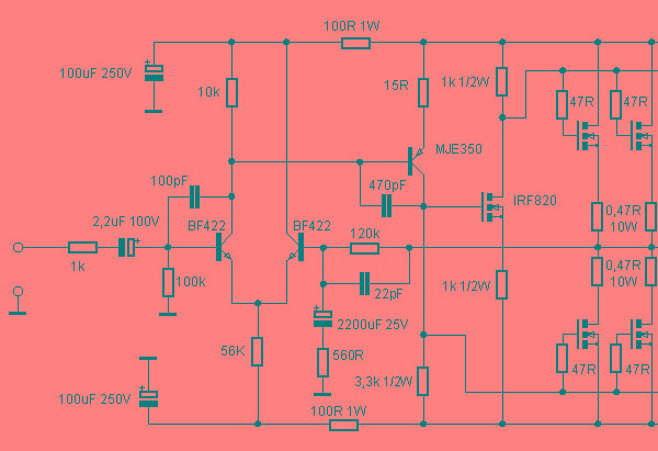

Jak w temacie, cechy konstrukcji zaczerpnięte z netu (88 mosfetów IRFP260 w kanale, całość w mostku) , ale na uwagę zasługują układy wejściowe i polaryzacji Mosfetów, ciut inaczej niż w Pass Lab.
Jakieś uwagi????

Nie bonię aplikacji, bo nie jest moją, jednak 31kW z tej konstrukcji to naprawdę sporo.
Założony nowy wątek nie jest próbą "wywarzania otwartych drzwi", tylko ukazaniem, może?, innych sposobów polaryzacji, oraz wykorzystaniem tranzystorów tej samej polaryzacji w sprzęcie audio.

Ta prostota układowa wcale nie musi skutkować miernymi efektami sonicznymi; tylko jeden tran. pnp reszta npn, no i te mosfety N-ch w obu gałęziach zasilania.
31kW to w domowych warunkach Armagedon,a najbliższa stacja trafo spalona, wcześniej instalacja w domu (używają do napędu takich wynalazków agregatów prądotwórczych),
ale przy ograniczonej liczbie tranów i "zjechaniu" z napięcia zasilania (z +160V,-160V) do wartości akceptowalnych, można by "wystrugać" może i przyzwoity klocek, choćby dla suba.

elektronik-akustyk rozwinie:
odwracacz fazy na irf820 jest zupełnie źle zaprojektowany, ponieważ na obu rezystorach 1k musi się odłożyć takie samo napięcie, to nie ma prawa działać, punkt pracy mosfetów jest bardzo słabo zdefiniowany itd.
Jeżeli ktoś nie wierzy po nie tracąc cyny i krzemu można wrzucić w Spica. Z odracaczem fazy a'la stary Linsley Hood działałby być może OK.
Poza tym sterowanie takiej ilości fetów połączonych równolegle prądem kilku mA - nie przeładuje ich pojemnosci wejściowej w dobrym czasie. SR będzie bardzo kiepskie.

Jeśli temat miałby być rozwijany, to wrzućcie Koledzy "podpowiedzi" rozwiązań układów sterujących mosami N-ch, które wg. Was spełniają najwyżej pokładane nadzieje co do dźwięku, a jednocześnie są inne niż opracowania Pana Nelsona Passa.
Tu nie chodzi o moc, tylko uzyskane parametry za pomocą małej ilości elementów w torze wejsciowym.
Oglądałem różne schematy, min. ZETY, tam też nie było za "bogato", szkoda że nie mogłem tego posłuchać, może jednak zmienił bym zdanie.

Jest parę możliwości sterowania N-MOSFETów, zobacz schematy Linsley Hooda, Holtona i stare konstrukcje quasi (darlington na górze, Sziklai na dole), ale generalnie nie jestem zbyt wielkim fanem takich rozwiązań, do klasy AB istnieją fajne pary komplementarne zarówno bipolarów jak i mosfetów.
Co innego w klasie D z którą dość ostro ostatnio walczę, z bardzo umiarkowanymi sukcesami :( , tam N-MOSy to jedyne rozsądne rozwiązanie.
