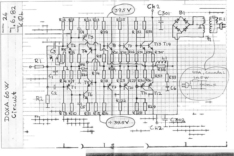

Czas na realnego konkurenta dla klona Krella KSA 50. Może znajdą się chetni żeby zbudować ten wzmacniacz rodem z Norwegii. Ponoć szczegółowość i przestrzeń nie ma sobie równych. Jest to połączenie cech lampy, Passa i dobrego tranzystora. Ponieważ elementy nie są najwyższych lotów, jest szansa na poprawienie oryginału.

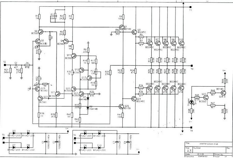

na diyaudio.com chłopaki piszą że ten schemat który umieściłeś ma błędy i nie bedzie działał.
ten na
Zaloguj się, aby zobaczyć treść (możliwe logowanie za pomocą ) jest inny.
no ten który wkleiłem jest po poprawkach, ale (ponoć) to nadal nie jest to o co chodzi.

ten schemat jest zaciągnięty z norweskiego forum, wygląda na dobry.

Konstrukcja w ogolnym zarysie nie jest w tym momecie wyjatkowa (pewne podobienstwo do konstr. NAD-a ).Czesciowo zastosowane elementy jak w prototypie wypasionej wersji eksportowej Diory z wiadomych czasów :) co oczywiscie nie powinno przekreslac mozliwosci tego wzmaka.Niepokoi mnie tylko podlaczenie petli NFB do wejscia wzmacniacza -raz,ze wydaje sie nieprawidlowe ,a dwa, ze w tej konfiguracji wzmak mialby imp. we. ponizej 1 kOhm

Z nudów narysowałem schemat ,i zaznaczyłem na nim dwie opcje rezystorów R19 - Ra1,RB1, ,R20 - Ra2,Rb2 niestety nie doczytałem się która wersja jest ok :o)
