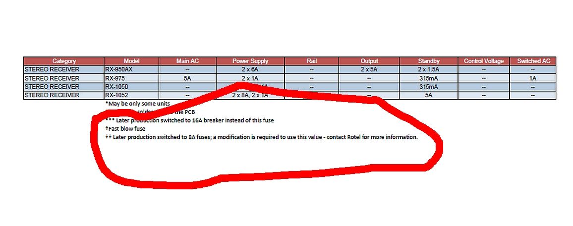

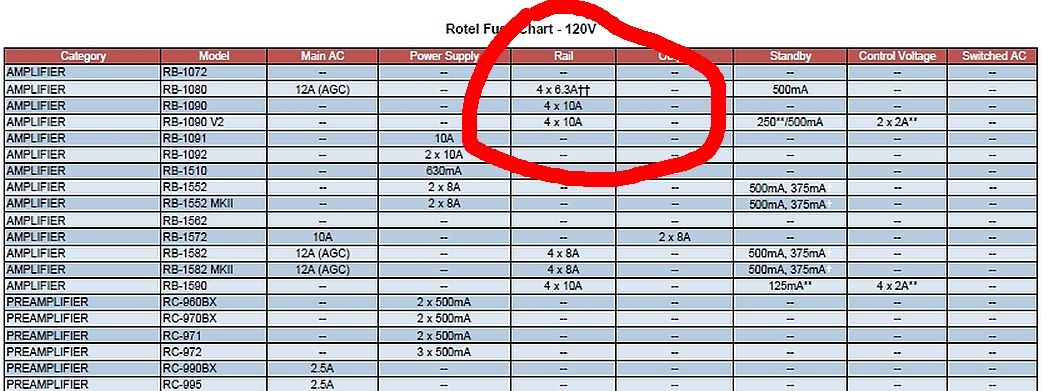

Z tym wsadzaniem 16A bezpieczników ja bym uważał. W specyfikacji podano, że stosuje się jako główny 12A oraz 4 o wartości 6,3A. Po jakimś czasie, gdy masowo wywalały i miały miejsce zwroty do serwisu w specyfikacji uwzględniono mocniejsze bezpieczniki o wartości 8A.
http://bwgroup-support.com/downloads/reference/rotel/Rotel Fuse Chart.pdf
Dlatego wydaje mi się że stosowanie 10A to jest ostateczność, inaczej gdy wstawi się 16A - jak pierdyknie to bezpiecznik zostanie, a jakże, ale popali się za nim cały układ. Gdzieś czytałem, że tę wadę (można nazwać fabryczną) powoduje trigger, i należy go mieć dezaktywowanym. Dzieje się to zazwyczaj z kolumnami 4 Ohm.

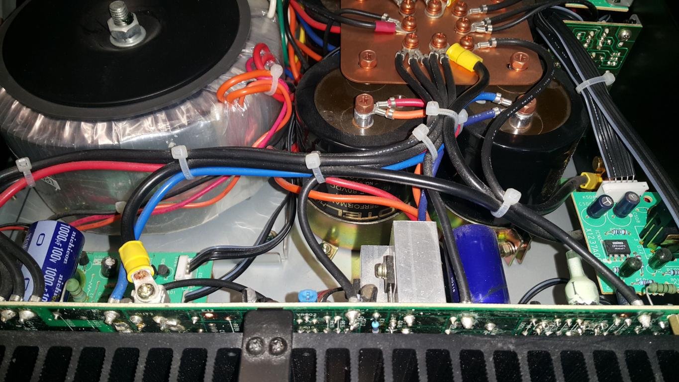

Jeszcze jedno mnie zastanawia. Jak sobie gra głośniej to jest równo ciepły a jak wieczorem oglądałem film - cicho, to wzmacniacz wiadomo ostygł i był chłodny. Ale zauważalnie, że cieplejsza była strona lewego kanału. Zastanawiam się czy nie należało by zmierzyć i ewentualnie wyregulować prąd spoczynkowy tranzystorów mocy ?

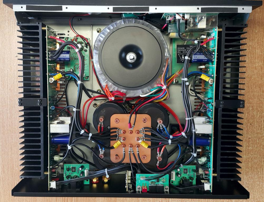

Pomierzyłem i wyregulowałem prąd spoczynkowy w obu kanałach RB-1080. W prawym był 30mA a w lewym 34mA. Różnica żadna. Więc nie wiem z czego mogłoby wynikać delikatnie większe grzanie lewego kanału.
Wnetrze wygląda na niegrzebane np tranzystory mocy są oryginalne ?

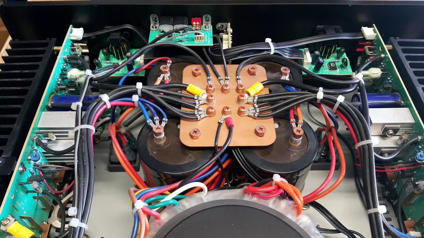

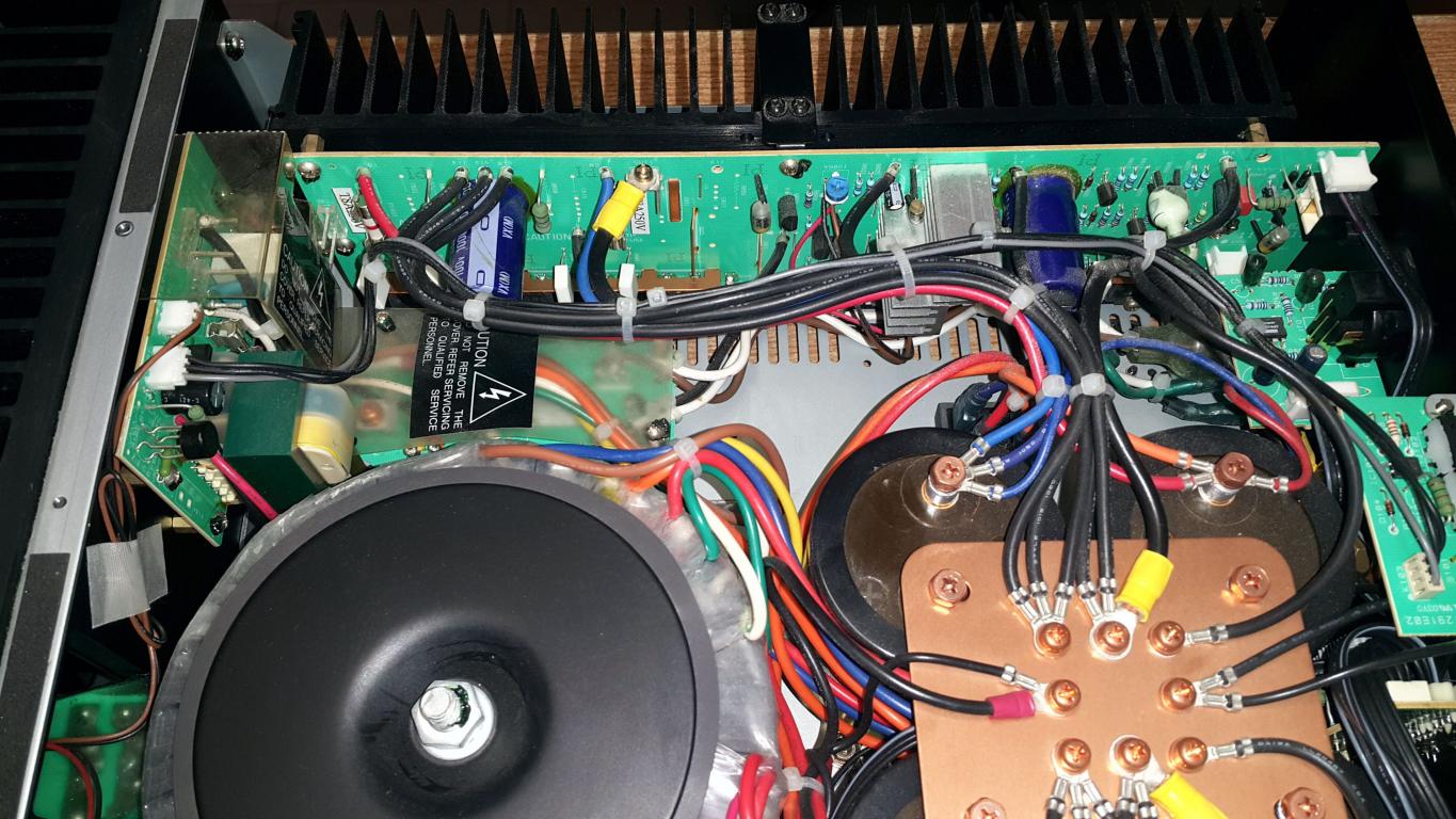

@victor na drugiej fotce widać bezpiecznik przy końcówce mocy (przy niebieskim kondzie: nichicon z lewej strony)- on jest koloru białego. Czy to oryginał? U mnie szklane bańki są. A jak wygląda reszta bezpieczników? Łącznie z tym małym przy triggerze 630mA? Czy to są no-name czy jakieś firmowe?
No na to uwagi nie zwracałem. Nie chce mi się go specjalnie rozkręcać znowu ;) Kiedy zobaczę ale w porcelankach to z tego co kojarzę to zazwyczaj były zwłoczne - piasek w środku.

Tak, w końcówce. Na angielskich forach kolesie mieli z nią spore problemy, paliło bezpieczniki (4x6,3A) i po wielu interwencjach serwis Rotela wprowadził zmianę montując w niej już 8 amperowe bezpieczniki. Ale i tak ponoć to niewiele dawało, szczególnie wtedy gdy podłączane były 4 omowe duże kolumny.
No przecież kurna o tym niedawno pisałem :-)
http://forums.audioholics.com/forums/threads/help-with-blown-fuses-on-rotel-rb-1080.55207/
http://www.htguide.com/forum/showthread.php?14547-Rotel-RB-1080-power-amp-keeps-blowing-fuses-I-have-B-amp-W-Matrix-802-Series-3-speakers
O, nawet w instrukcji postawili dwa krzyżyki :-)
