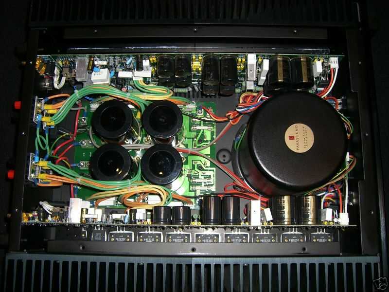

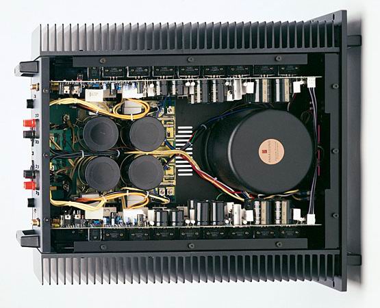

Jeżeli ktoś wie czym się różnią te 2 końcówki to bardzo proszę o pomoc.
Czy to możliwe, że są to wersje USA i EUR ?? Może inny rocznik produkcji i zmiana niezapowiedziana?
Oba zdjęcia przedstawiają HCA-3500 (którego niedługo będę właścicielem).
Aha, jeszcze miałbym pytanko - czy można tą końcówę mostkować tak jak HCA-2200II lub 1500A itp??
Z góry dzięki za pomoc!!!
Mogą mieć inne trafa. Trafa single voltage (na 115V lub 230V) stosuje m.in. Pass, BAT, ARC. Wtedy aby to uruchomić u nas trzeba kupić nowe trafa, co jest zazwyczaj bardzo kosztowne, i czyni cały zakup nieopłacalnym. Inne różnice raczej wykluczam.
Gość masterofdeath6
Różnią się w pary szczegółach, zapisz fotki na dysk i ustaw taką samą wielkość i porównaj przełączając. kable są inne, oporniczki białe-zółte, płytka z głównymi kondami jest inna (kolor,długość), dolna blacha obudowy koło trafa ma jakieś wycięcie, i parę innych znajdziesz.
Parasound właśnie (jak BAT) stosował w wersjach USA osobne odczepy na 230V, w tych które miałem (750A,1000A,1500A) tak właśnie było, w 2200II też są, ale w HCA-3500 w instrukcji ani słowa o tym?!
A czy na postawie tych zdjęć da się stwierdzić, który jest wersją USA? Może ktoś ma ten piec w domku?
