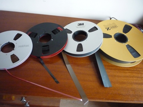

witajcie zakręcenie w szpulki duże i małe .
jak nic ze mna jest gorzej .
Zobaczcie.
Marek-41, 19 Cze 2009, 15:23.
Mam tylko szpulaki na tasme ćwiercalowa ..
A swoja droga ciekaw jestem co za maszyna kreci takimi duzymi tasmami?.Pisze o Scotchu 14 calowym.
Tak na oko to waży ok 10 kg. na szpuli 7200 stóp.

'tak tasma jest czarna blyszcząca po stronie czynnej i czarna matowa po stronie biernej . Nie jest cieniutka . Mniej wiecej taka jak standardowa do szopulaków.
jak juz pisalem ,na szpuli 14 cali jest 7200stóp .czyli ok 2,3 km..
jak ja potne to opisze jak ona bedzie grala .
