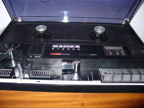

Jak tak patrzę na zdjęcia M2405S, to robi mi się żal tego którego sprzedałem. A był prawie w takim samym idealnym stanie, jak ten którego zdjęcie wkleiłem.
