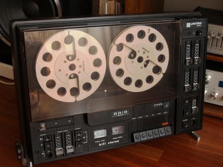

Zobaczcie jakie szpulki wykopałem w swoich "rupieciach", były brudne, zapyziałe, ze starymi taśmami, więc taśmy przewinąłem na plastiki, szpule rozkręciłem, wyszorowałem i proszę :-). Ciekaw jestem jaka firma je wyprodukowała, może Wy mi powiecie, bo ja nie mam zielonego pojęcia :-)(zdjęcie 1)

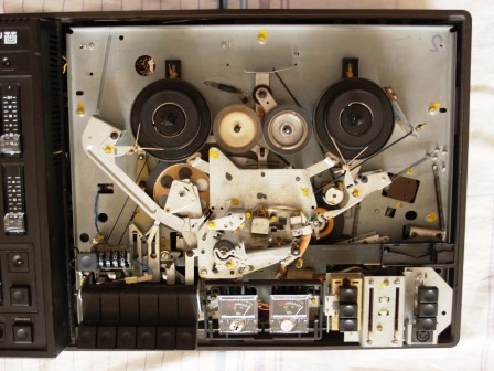

W Revoxie zrobiłem już wszystko, gra cudownie, ale niestety nie mogę nic nagrać, bo pojawił się problem z Radmorkiem, w związku z tym w ostatnich dniach nabierałem doświadczenia grzebiąc w Arii, która odpłaciła mi pięknym dźwiękiem. Ale cudów nie ma, nie ze wszystkim sobie jeszcze radzę, więc proszę Was o pomoc:
- w Arii występuje pewien niepokojący objaw: gdy włączam start, to prawy talerzyk rusza dopiero po 2-3 sekundach, przez to zerwałem już parę razy taśmę :-(. Cały tor wyczyściłem, wszystkie styki spryskałem kontaktem, założyłem nowe paski.
- jakie elementy powinienem jeszcze wyczyścić i potraktować np wd40
- jakie elementy powinienem ewentualnie wymienić na nowe (głowice są idealne)
- jakim środkiem wypolerować moje aluminiowe szpule (najchętniej takim, który wyczyściłby też naklejki poprzedniego właściciela)
I jeszce jedno, jak na szpilkach czekam na przesyłkę z kolejnym nabytkiem, Uherem Royal De Lux C :-), takim jak Twój Kasjel :-).
To już chyba zdecydowanie stan podgorączkowy, ale uwierzcie, z utęsknieniem czekam kiedy zamieni się w chorobę :-))))))))
Jacek

Sofistan, przy takiej ilości gum w przekładniach ciernych unikaj jak ognia WD40. Dotyczy to właściwie każdego sprzętu z gumowymi elementami. WD ma paskudną wadę - opary, jak i on sam, rozpuszczają gumę. W moim Teacu paski zamieniły się w półpłyną masę, która zapaskudziła mecahnikę i elektronikę. Poprzedni właściciel w ten sposób przywrócił do życia zastany mechanizm żeby sprzęt sprzedać. Nie bardzo mu się to opłaciło :)
