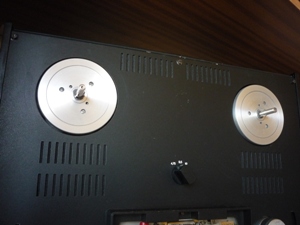

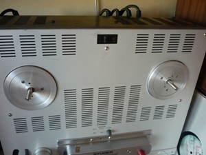

Moje wczorajsze 3 godzinne czyszczenie talerzyków.
były nieżle zabrudzone ,pomoglo dopiero szlifowanie .
Co myslicie o tym aby pociągnąc je lakierem bezbarwnym ?

Jeśli oryginalnie talerzyki nie były lakierowane, to nie ma chyba potrzeby powlekania ich lakierem. Lakier może zżółknąć, złuszczyć się, porysować, etc. Ja bym to zostawił jak jest. Zawsze możesz ponownie przepolerować talerzyki bez martwienia się o usuwanie lakieru.

jestem sklonny przyznac ci racje .
z talerzykow od Studera A 807 zdrapałem to cos co wygladało jak guma . Bylo bardzo nieładne .
A na Koncerta zalozyłem talerzyki od Revoxa PR99 MK3 .Przewrócil mi sie Koncert -byl oparty o sciane -I troche wygieła sie gorna zapinka na jednym talerzyku . Zreszta te metalowe zapinki bardziej mi sie podobaja ,a skoro były .......to czemu nie.
