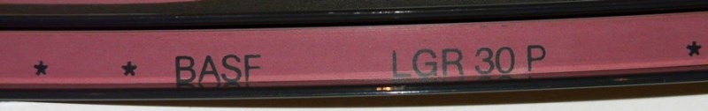

>miała od strony zewnętrznej kolor różowy
Czyżby BASF LGR 30 P? Całkiem dobra taśma, choć może być już zabytkiem.
W ogóle dawniej taśmy, głównie radiowe, miały fajne kolory i opisy na całej długości, co ułatwiało ich szybkie odróżnienie.
Ostatnio nagrywałem na szpulowym Maxellu 18um (18-180), mocno złódkowanym, i nie miało to najmniejszego wpływu na jakość dxwięku, lub równomierność poziomów. Kupiłem tą taśmę już używaną. Mam sporo używanych Maxelli i mogę stwierdzić, że są to najlepsze taśmy, z tych mi znanych, jeśli chodzi o trwałość i przydatność po długim okresie eksploatacji. Mam też kilkanaście nowych, zafoliowanych, ale te trzymam na gorsze czasy. Zauważyłem, ze Maxell potrzebuje nieco większego prądu podkładu niż Basf, i szczególnie Stilon.

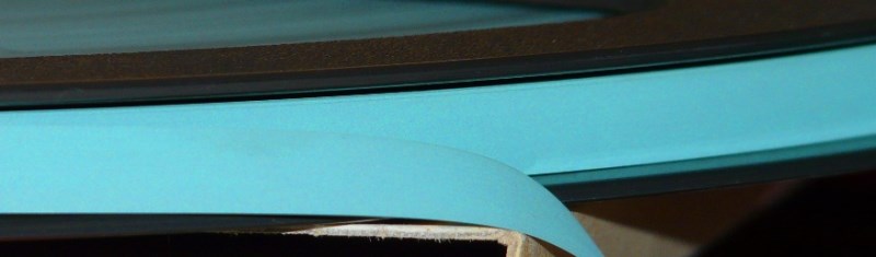

różowy BASF LGR 30 P
zielony BASF LGR 40
biały BASF LGR 50
żółty BASF LR 56 P
