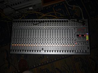

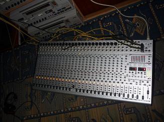

dulon184>Co tam wysmarzyłeś z tym mikserem, fotki mile widziane.To właściwy wątek.Miksery zawsze są najbliżej szpulowców.U mnie mikserek to centrum wszechświata....serdecznie pozdrawiam - Jacek
kolejna próba wstawienia fotek .jak fotki nie pójda to mnie szlag trafi.
Kasjel, 24 Maj 2010, 22:10.
Studio?? Nie.
Ale już mnie totalnie wkurzało ciągłe przekładanie kabli .Teraz będzie trochę spokoju .Jeszcz tylko trzeba znależć dla miksera jakies dobre miejsce.
No Dulon, fakt, niezły jest, tylko pewnie teraz nie masz pojęcia gdzie go wstawić? No musisz coś wykombinować, swoją drogą kupiłeś nówkę, czy używany? Ale prawda, Kasjel ma rację, jest piękny!
