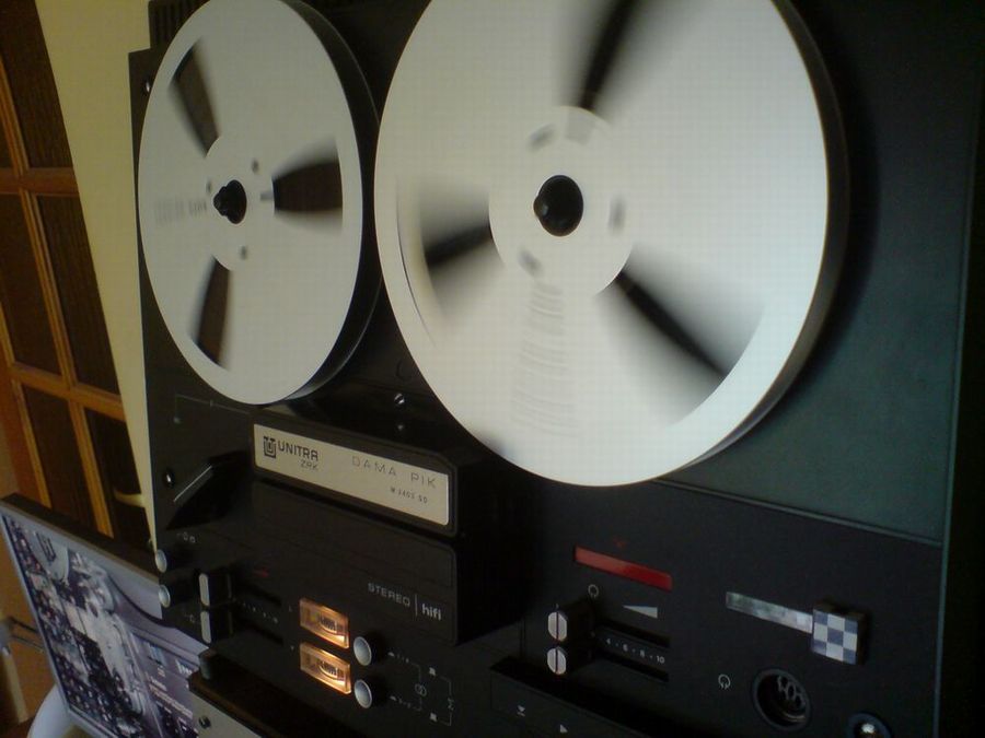

Mój TEAC z utęsknieniem czeka na forumowe naby. W tym czasie odbywam podróż sentymentalną przy pomocy posiadanych przeze mnie wehikułów czasu.
Zdjęcia wehikułów:

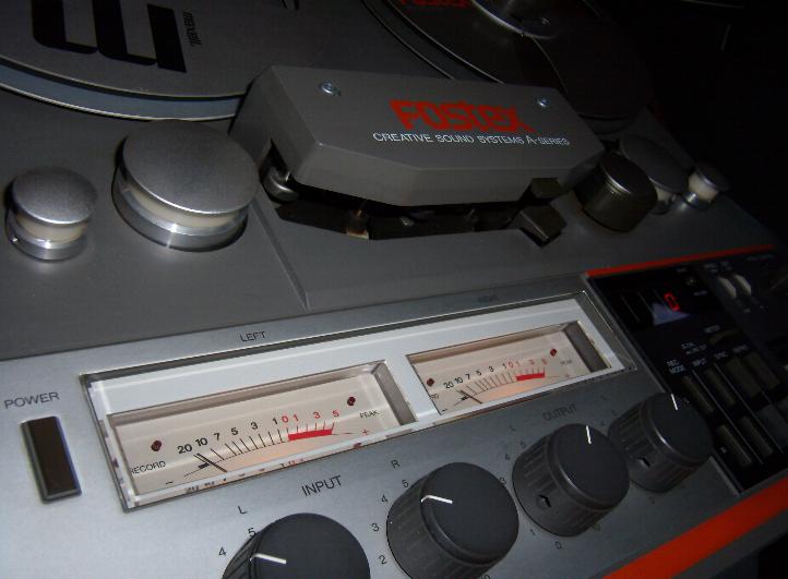

MAG>wklejam Ci tor Fostexa A-2.
MAG>Przy tej klasie sprzętu,jak Tascam 32 rzeczywiście trudno znaleść różnicę jakości przy prędkości 19 i 38, ta różnica jest widoczna gdy używamy gorszej taśmy - głównie różnice są w dynamice nagrania.Ja polecam CI Ampex 456,Revox 641, Agfę 528,Maxell UD.
Jednak taka różnica jest.Nagrywałem po sobie, jeden raz z prędkością 19 potem 38.Szczególnie swoboda wybrzmiewania talerzy jest od razu zauważalna i jest jakby więcej powietrza w nagraniu.Może nie we wszystkich utworach będzie to tak bardzo zauważalne.Moim zdaniem czym lepsza taśma tym większy skok jakościowy między prędkościami.
Paul>Tak Tak> zgoda>swoboda wybrzmień i powietrze - to słychać na 38, a na 19 jest z tym gorzej.Niestety kosztowna prędkość, ale jak się przyładuje coś dynamicznego z 38 cm - to ciarki przechodzą.
