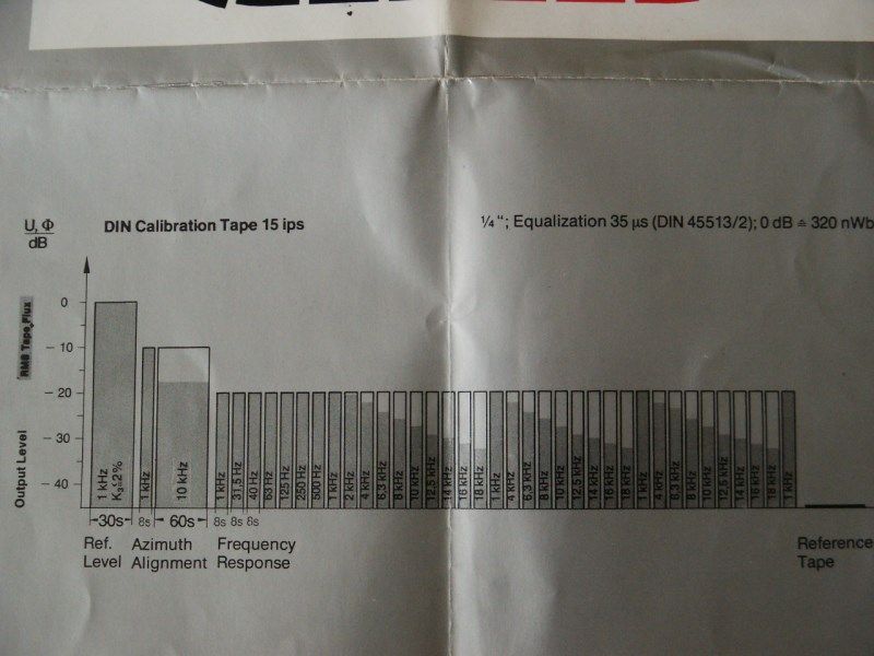

==> Kasjel
Taśma o której pisałem, pisał też Marek, różni się prędkością i wynosi 19cm/s oraz equalization 70us. Reszta to samo ( DIN 45513/3 ). Nie miałem innych zdjęć
Czy to jest taśma na prędkość przesuwu 38 cm/s ???. Nie mam takiego magnetofonu. I ta eqalizacja 35us....
To chyba nie dla mnie taśma. Taka, jak ma Marek to owszem....
Edytowane przez Kasjel
Nie zrozumieliśmy się. Miałem TYLKO zdjęcia taśmy na 38 cm/s i je wkleiłem. Chodziło o to abyś zobaczył jakie sygnały są nagrane. Taśma jest na 19 cm/s i eq. 70us.
Upsss...przepraszam. Wobec tego podaj swoje namiary na PW i nr. konta.
