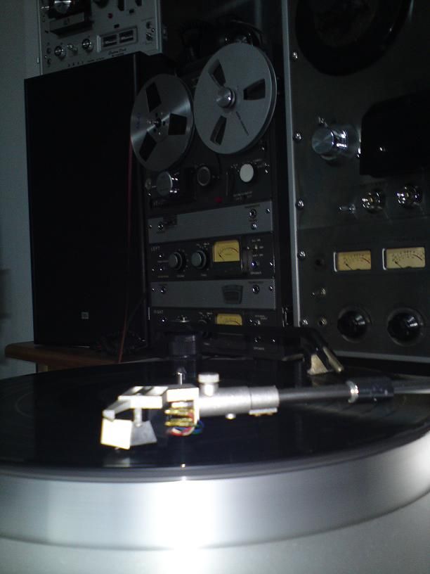

A teraz kilka zdjęć z aktualnie trwającej wizyty u kolegi klubowego.

Ampex to jednak Ampex, już sam wygląd działa na wyobraźnię!
