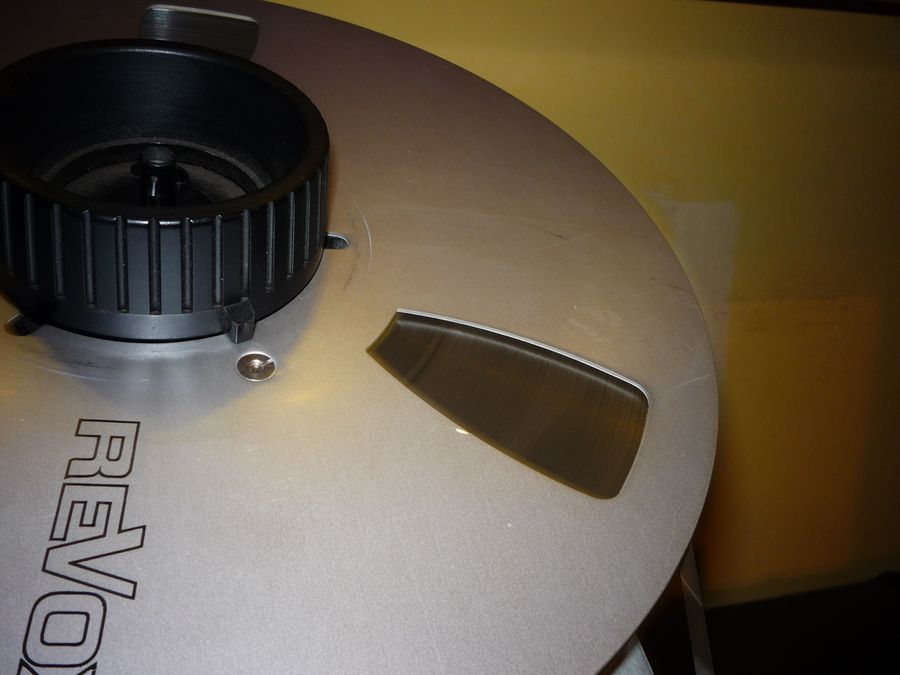

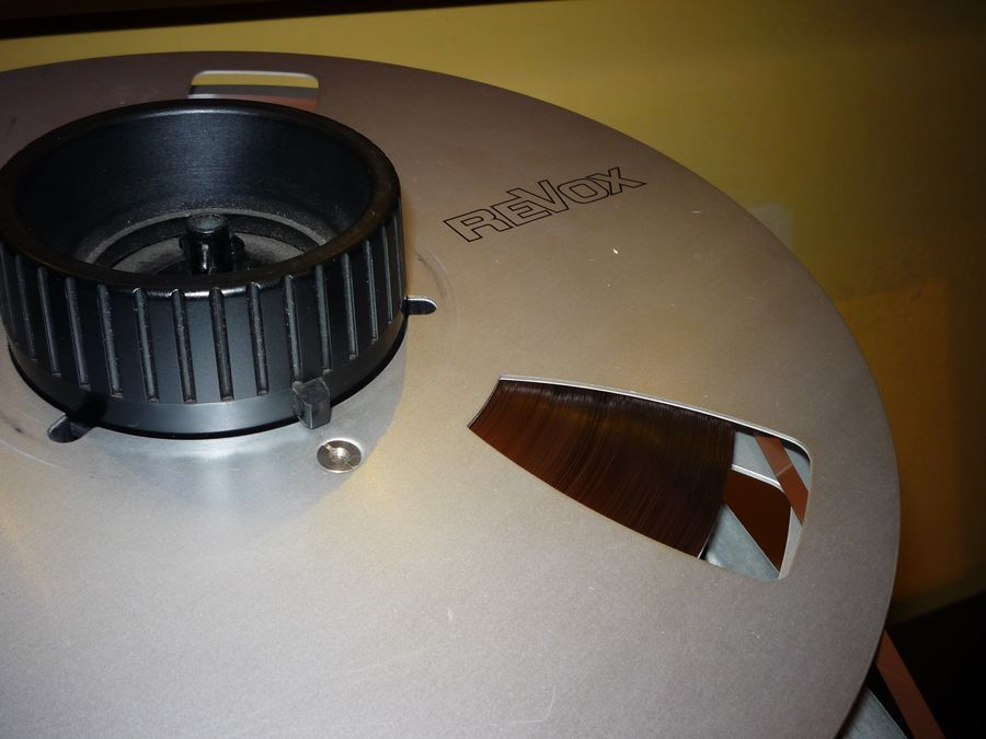

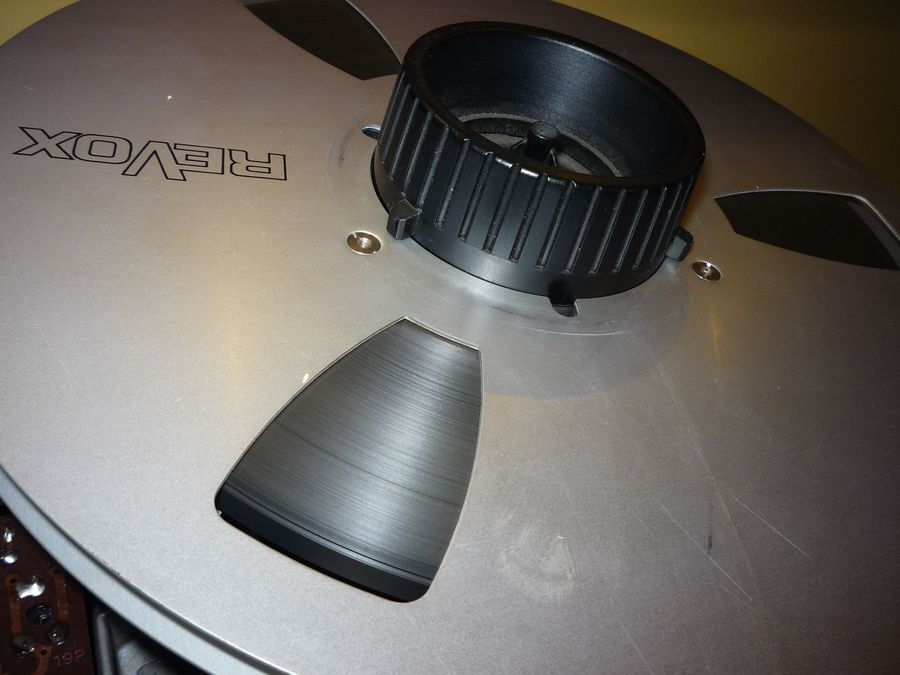

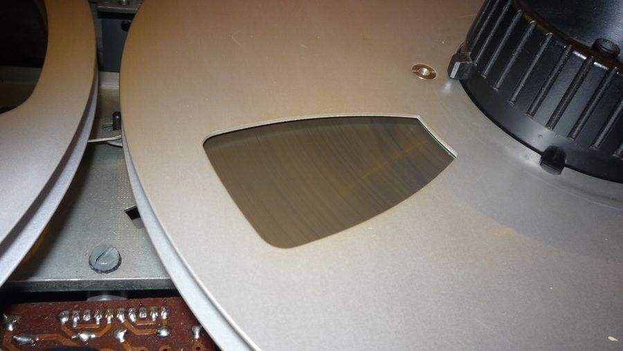

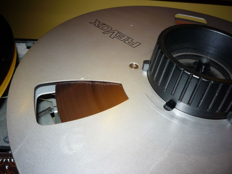

Jako mocno ciekawski facet zrobilem małą próbę .
Na jedna szpule nawijająca nawijałem 3 różne taśmy .
2 pierwsze fotki to taśma Scotch ,kolejna para to Zonal, . ostatnie dwie to Quantegy 632 tylko raz nawijana i nie nagrana ..
Przewijanie przez wilgotną szmatke nic nie zmieniło ..
