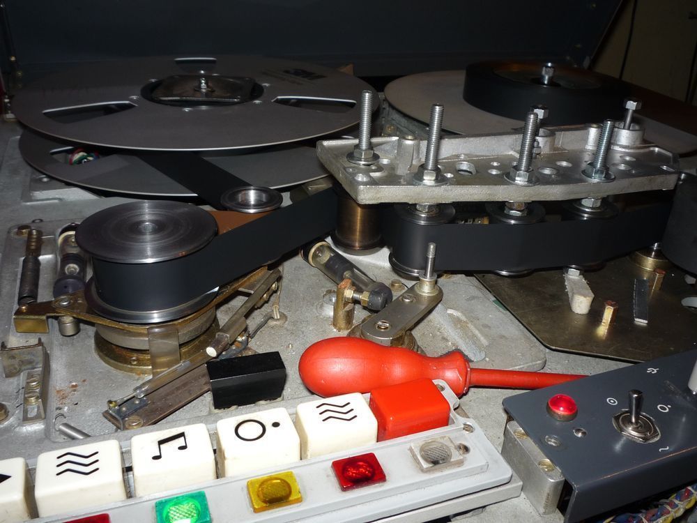

Jako że cisza na forum to pokażę wam moją -jeszcze testową wersję maszyny do cięcia taśm ..
Jestem juz po pierwszych testach mechaniki i toru prowadzenia tasmy . Wszystko pieknie dziala i widzę światełko w tunelu .
Aktualnie kręcę całą szpulę 1 calową aby sprawdzic jak będzie chodzic pod pelnym obciążeniem ..
Jeśli wszystko sie sprawdzi jutro będzie montaz nozy do cięcia i kolejne testy ..
Trzymajcie za mnie kciuki .

oo, wygląda groźnie...
Piękna samodzielna konstrukcja, widzę będę miał kogoś kto zrozumie skalę mojej walki gdy w końcu zabiorę się za konstruowanie nagrywarki do winyli... :)

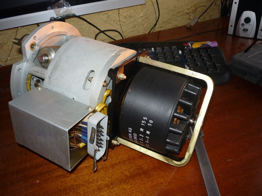

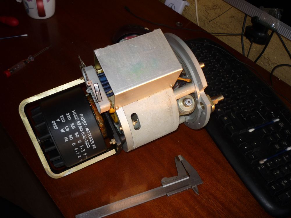

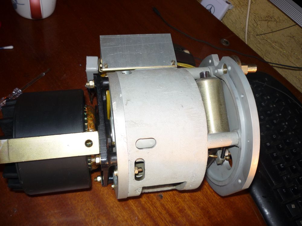

Dla ciekawskich .
kto zgadnie z jakiej maszyny to silnik ??.
Waga tak na oko ok 7 kg .
