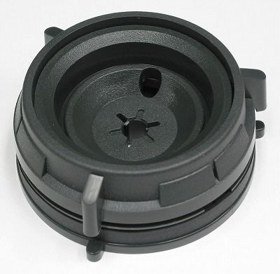

Przyjechały do mnie takie NABy Otari:
W instrukcji mojego Otari na rysunku są inne, raczej tego rodzaju jak Tascam/Teac których używam teraz.
Za cholerę nie potrafię ich założyć. Ktoś umie, ktoś pomoże? Da się? Na zdjęciach w necie widać założone na model 5050:

Nie mialem takich ale z wyglądu wnioskuję że .
Wkladasz Naba do szpuli .
Przekręcasz Drugą od dołu część obrotową . Pazurki przesuną się poza wcięcia w szpulach i zakręcasz .
Przed tym Musisz odkręciś górną część -Tą która schowa motylki magnetofonu . Tak zakladasz na szpule i dokręcasz . Górna część dodatkowo blokuje motylki .
Tak mi podpowiada wyobrażnia .
Wygląda na to że chyba zaklada sie je najpierw na magnetofon a póżniej szpule i dokręca .
Zaloguj się, aby zobaczyć treść (możliwe logowanie za pomocą ) Edytowane przez dulon184
Próbowałem założyc je na motylki ale się nie trzymają i spadają. Żeby ja nałozyć na motylek muszę odkręcić jego górną ruchomą cześć. NAB nachodzi ale dokręcenie powoduje, że zamiast się zablokować i trzymac motylka po prostu się z niego zsuwa.
Jak działa trzymanie szpuli to już wiem bo to przecwiczyłem na sucho w ręku.

Cyknij kilka fotek z różnych stron .
Rozwalimy to .
Jutro. Porobię zdjęcia po ich rozmontowaniu.
Cholera, tutaj jak wół są zamocowane:
Może są inne talerzyki?

Załóż Naba na maszyne i zakręć górną część .Ma złapac i trzymać motylki . Na to wkladaj szule i zakręcaj dolna część ..

Mam takie naby. Używam je do Ampexów. Zrób zdjęcie talerzyka z motylkami w Twoim magnetofonie do, którego te naby mają być, a powiem Ci czy one się nadają do Twego magnetofonu. Zamieściłem zdjęcie talerzyka jednego z moich ampexsów. Zwróć uwagę na wałek silnika jest długi motylki są metalowe i nieruchome. Ten nab posiada tuleję zaciskową, która zaciska się na wałku. Trzeba użyć dużej siły. Stosowanie tego rodzaju nabów do magnetofonów z końcówką wałka wykonaną z tworzywa sztucznego grozi uszkodzeniem motylków.

Kolego te naby są do montażu na tak zwanych kołkach KWØHO thru hole collet chuck type tak jak ma to miejsce w magnetofonach Ampex niestety te naby nie będą pasowały wręcz w instrukcji MX-50 nie są ujęte są natomiast podane są takie KWØHV i takie mam i takich używam obecnie .

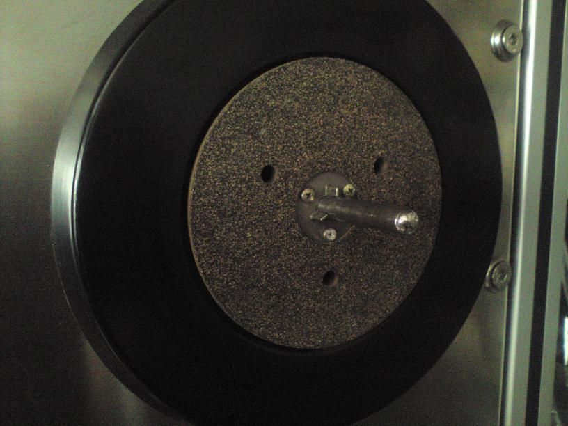

Panowie, dzieki za zainteresowanie i pomoc. Oto moje talerzyki, wyglądają na takie same jak w Otari 5050 na które te NABy są załozone. Natomisat w instrukcji do mojej 50-ki pokazane są takie NABy jakich zdjęcie zamieścił MAG.
Nie chcę się za bardzo z nimi siłować żeby nie uszkodzić motylków.

Widzę, że jesli te NABy by nie pasowały na moje motylki to musiałbym zmienić w talerzykach same motylki na te taki długie proste Ampexowe. Szukałem na eBayu, nie znalazłem. Może ktoś ma z jakiegoś dawcy części? Raczej powinny pasować bo rozstaw tych trzech śrubek mocujących wygląda na identyczny.

Raczej zmienic całe talerzyki , niz same motylki .
O ile sie nie myle ..
Albo jeśli całkowita długość ośki wychodzącej z talerzyka jest dobra . na Stałe zmocować górmy motylek z dolnym ..
Nie dopatrzyłem . Wymienne sa same motylki .
Pomysłowe i praktyczne .
Pomysł z wymianą talerzyków jest dobry, pod warunkiem perfekcyjnego wykonania połączenia talerzyka z silnikiem. Do tego potrzebna jest wiertarka koordynacyjna, na której można wywiercić otwory (rozstaw)z dużą dokładnością. Robiłem takie talerzyki do A 700. Przy niewielkim przesunięciu z osi co jest nie do uniknięcia przy ręcznym trasowaniu otworów drgania (bicie) szpuli są nie do zaakceptowania. Dodam że w ampexsie wałek(nie ośka) wystający z nad talerzyka jest wałkiem silnika, przez co unika się wspomnianych problemów.

Trzymają się Was bardzo dziwne pomysły. Przerabiać albo wymieniać talerzyki w tak oryginalnym magnetofonie, jak Otari? Nie prościej kupić inne NABy, które będą pasować? Przecież jest tyle modeli do wyboru - Revoksy, Philipsy, dokręcane Akai i Uhery.
Nic nie trzeba kupować, mam 4 szt NABów Tascam/Teac które pasują znakomicie. Chciałem tylko spróbować dopasować te od Otari żeby mieć wszystko Otari a tu taki zonk.
Spróbuję w niedzielę przy okazji dnia nawijania tasmy na szpule zobaczyć jak toto pasuje na talerzyk Revox/Studer. Zawsze mogę nagwintować taki pręt i wkręcić w spodnią część motylka żeby było tak jak w Ampeksie. Albo sprzedać te NABy. Ktoś chętny? Zapłaciłem ok. 62 EUR z przesyłką do Polski. To dobra cena.
