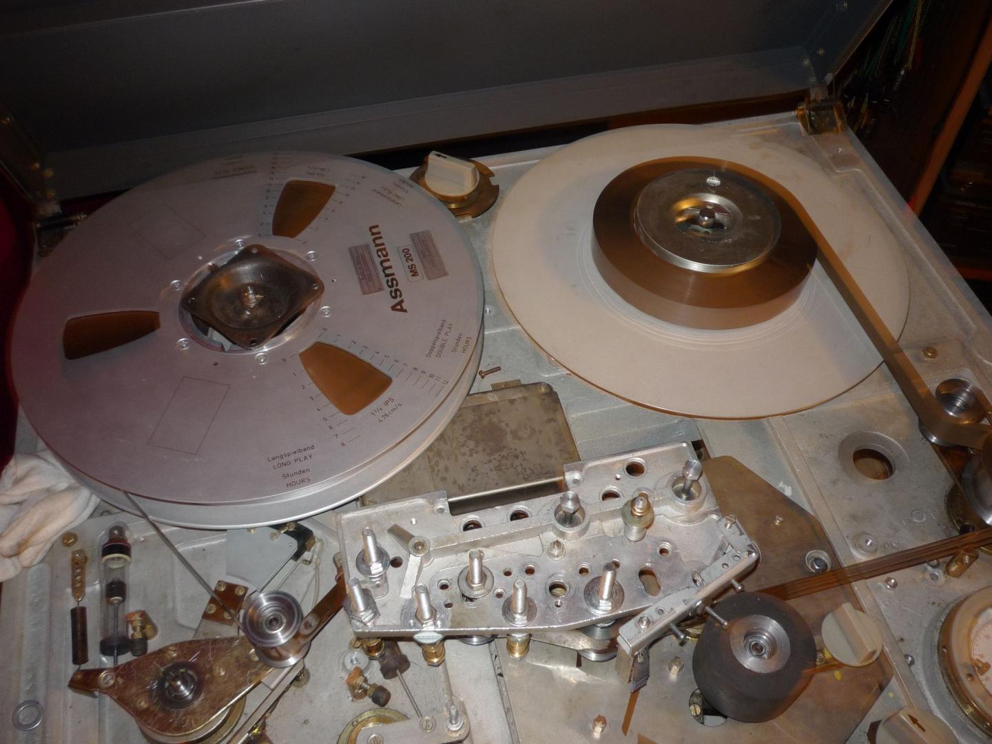

I jestem po Cięciu taśm 1 cal na 4 cwiartki .
Maszyna dziala jak trzeba . Taśmę tnie równo i jedna szpula 265 mm idzie w ok 40 minut ..
2szpule ciachniete i żadnej zrywki .Udało się wyeliminowac spadające wstęgi i teraz od razy wszytkie 4 wstęgi sa nawijane ..
Pozostaje tylko przewinąć na Normalne szpule .
Już mam pomysł jak i TO wyeliminować.

Fotki z cięcia 1 calówek, w trakcie cięcia
Może jakaś większa fota wejdzie
-> dulon - podziwiam Twó upór w materii cięcia szerokich taśm

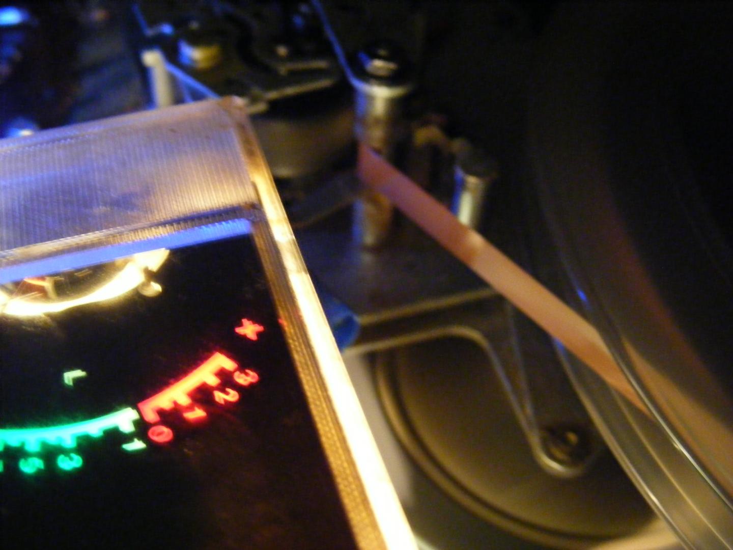

Przyjemne odczucia ,gdy słucha sie nagrań z czasów produkcji 2405S.
Nagrane PzR. Elita , trochę materiału z TAMTEJ Trójki. Gdyby nie zegar w kompie , tematy w satyrze b. na czasie. I o PKP i o motoryzacji polskiej .A wszystko okraszone muzyką .A to 30 lat temu (z górką ).Warto było reanimować .
Nawet ślizgi auto-stopu dało się zrobić a i ustawić tak aby taśma szła po nich w końcówce.
