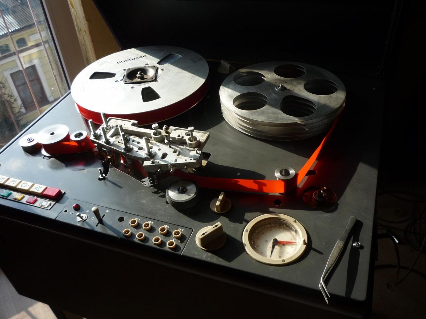

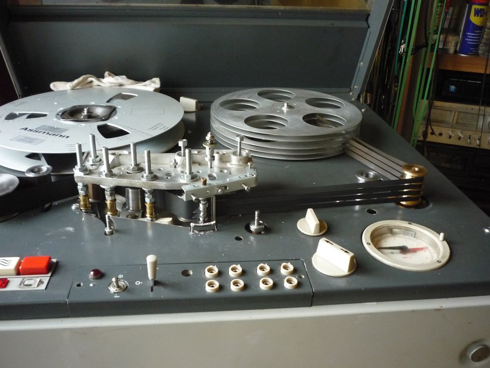

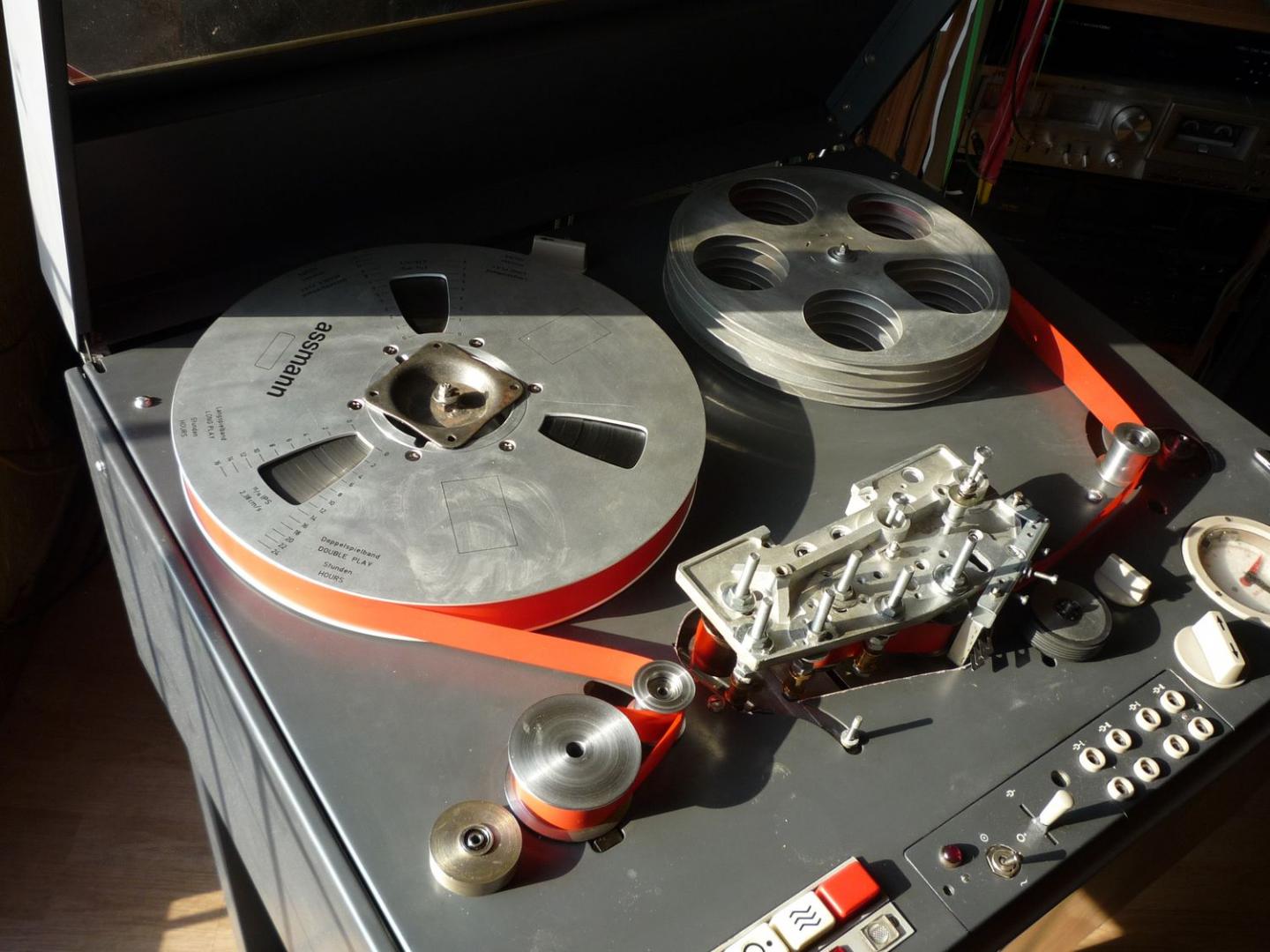

I cisza na forum.' No to prawie juz kompletna maszyneria . Brakuje tylko ostatniej -mojego pomyslu rolki ktora juz sie robi..
Taśma założona tylko dla zobrazowania wyglądu i sposobu prowadzenia ..
Zamontowany uklad rolek pozwala na ciecie tasmy
.1 cal - pół cala
1 cal - ćwierc cala .=- od razu 4 wstegi
Pół cala na ćwiarki
Wystarczy tylko innaczej porowadzic taśme przez rolki .
Sprawdzone .Dziala .
Pozdrawam .

Ostatnie juz fotki maszyneri . . Chcialem pokazac mojego pomyslu rolkę służącą do nawijania od razu 4 wstęg . Sprawdzone ,dziala ok .. .
Pozostaje tylko obserwowac myslec i a nuż da się cos poprawić .
. Oczywiście pewne elementy będa z czase zrobione profi . Narazie jest całkim niezła amaotorka i najważniejsze ze dziala ..
Jak widac rolka napędowa jest zdjęta ,ale w każdej chwil.imozna ja założyc . Bez rolki tnie równie dobrze ,ale szybciej

Noże to zwykłe skalpele .. Maja opcje przesówania ich w trakcie cięcia .Na komplecie ciachnąłem 2 szpule 300 mm i zadnych sladów stępienia . Bez przesówania ich ..
Mogę również zmieniać kąt natarcia noża na ostrze
