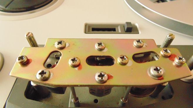

magnaetofon OTARI MX 5050 B-2HD. Nie moge w sieci wyszperać manuala do tej wersji, a jest to chyba wersja dwu i czterościezkowa. Dwu zapewne do nagrywania i do odtwarzania, a cztero tylko do odtwarzania. Czy mam rację?
Oto link:
Na zdjęciach mamy mostek z czterema głowicami. Od lewej mniemam kasująca dwuślad, nagrywająca dwuślad, odtwarzająca dwuślad i odtwarzająca czteroślad. mam rację?
A skąd magnetofon ma wiedzieć z której głowicy odtwarzającej ma korzystać? Oświećcie mnie prosze bo zbłądziłem.
http://www.tubesrit.com/audio/thumbnails.php?album=14
GM
Dzieki, ten mam a zasugerowałem się opisem w podtytule że dla dwóch tracków.
Na stronie 1-2 opisane są wszystkie wersje.
Na stronie 1-6 opisane wsio. Nie miałem racji: od lewej, kasująca, 4T play, 2T rec, 2T play. A nad mostkiem jest hebelek przełączający. I tego mi trzeba było, na zdjęciach nie widać. Co sądzicie o tym sprzęcie w porównaniu do mojego MX50? Niestety (albo stety) wersja 2HD to 19,05 i 38 cm/sek, wolałbym 9,5 i 19,05 chyba że tak jak u mnie jest to przestawialne hebelkami wewnątrz urządzenia.

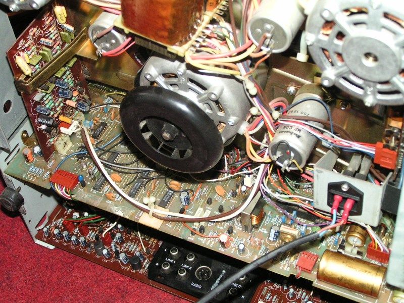

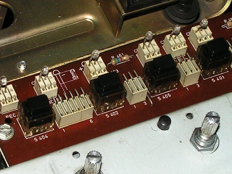

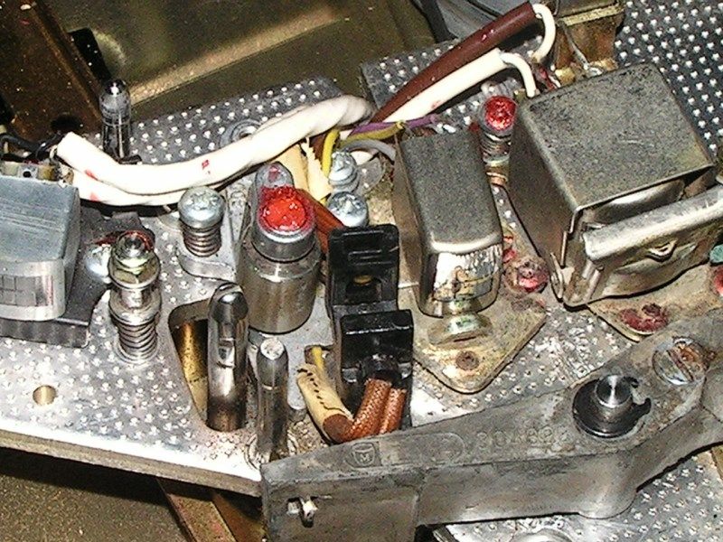

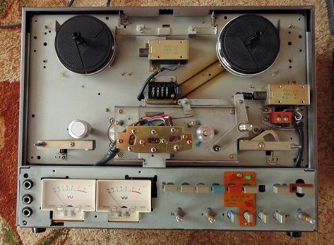

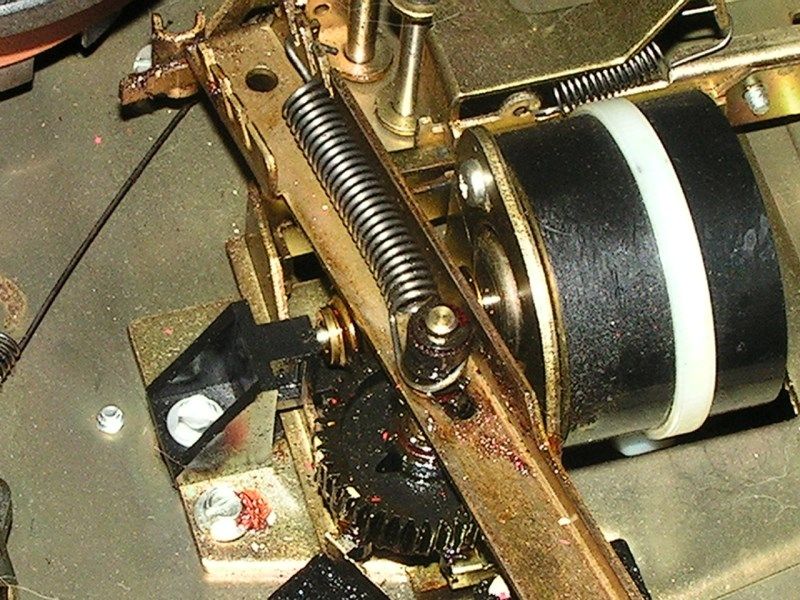

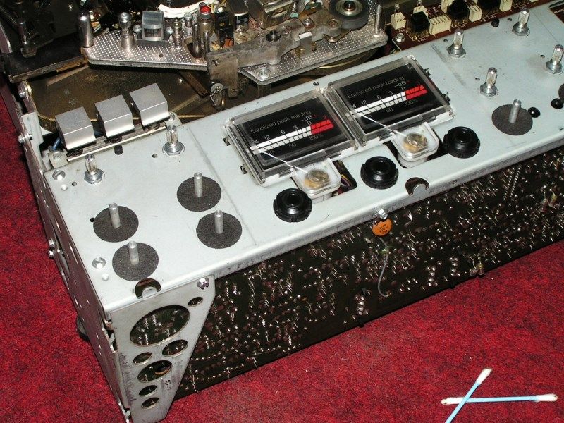

Przy okazji cyklicznego przeglądu magnetofonu Tandberg TD20A HS , postanowiłem wykonać kilka zdjęć,aby i inni mogli poznać jego wnętrze.
A jest co podziwiać.Firma Tandberg zawsze wyróżniała się swoim podejściem do tematu.Nie kopiowała innych wzorów , tylko szła swoją drogą.I tak ,napęd podoszenia rolki i hamulców nie jest zrealizowany poprzez popularne u innych elektromagnesy,co zawsze wnosi w pracę magnetofonu trochę hałasu.
Tu zastosowano bardzo prosty,a zarazem sprytny mechanizm korbowo-dzwigniowy napędzany przez specjalny dodatkowy czwarty silnik..W rezultacie mechanizm ten harakteryzuję się bardzo cichą i spokojną pracą.Różnica jest taka ,jak pomiędzy silnikiem diesla i maszyną parową.Kto choć raz w życiu płynął parowcem rozumie co mam na myśli.Żadnych wstrząsów,tylko cichy szum.
Dodatkowo,co wyraznie widać na zdjęciach ,zbudowany jest ten magnetofon prawie całkowicie z metalu.Tworzywo i to wyjątkowo dobrej jakości jest w elementach nie przenoszących obciążeń.Są i inne ciekawe rozwiązania.Ledy nad przełącznikami funkcji nie są wlutowane w płytkę,ale tylko wciśnięte w gniazdka.Przed wypadniećiem chroni je dopiero górna pokrywa.Paski hamulców są wykonane ze skury,prawdopodobnie renifera.I sprawują się idealnie.Układ elektroniczny jest z wykorzystaniem sporej ilości układów scalonych.Górna płytka ,to płyta logiki,a dolna to płyta audio.Wszystko przejrzyście i fukcjonalnie zbudowane.Obsługuję się całość wysmienicie i co ważne ,nagrywa ten magnetofon wprost fenomenalnie.
I dalsze zdjęcia.
Marku wspaniała maszyna zawsze gdy widzę jego wnętrze przypominają mi się chwile spędzone na miłej rozmowie na temat tych maszyn z jego konstruktorem.
Mechanizm faktycznie jest cichy i sprawuje się idealnie.
Prostota i solidność wykonania jest na wysokim poziomie. Co do naszej ostatniej rozmowy trzeba od czasu do czasu nagrywać używać itd jak już dawno stwierdzono -Sprzęt nie używany zanika:)
Jeszcze kwestia okładzin hamulca były różne wersje sztuczne i naturalne nie potwierdzam ani nie zaprzeczam czy to skóra Renifera raczej przypuszczam że w Twoim egzemplarzu może być skóra wołowa .

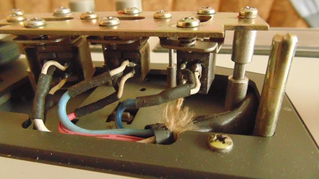

magnetofon to Pioneer 707.
Dwa pytania:
- czy ten tor da się odczyścić?
- czy te głowice to jest totalny złom?
Ten sprzęt ma 4 głowice: kasującą, odtwarzającą ścieżki 1-3, odtwarzającą ścieżki 2-4 i nagrywającą.
Wydaje mi się, że ten sprzęt duzo leżał np. gdzieś w piwnicy. Zakupiłem go za ok. 850 zł ale ze względu na stan mogę nie dokonać transakcji. Tym bardziej że kupiłem też wspomnianego powyżej Teaca.

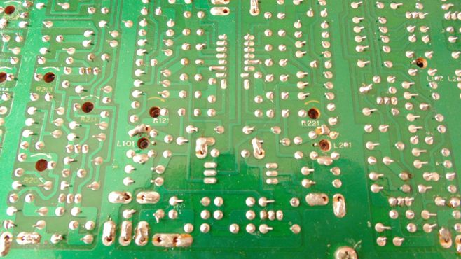

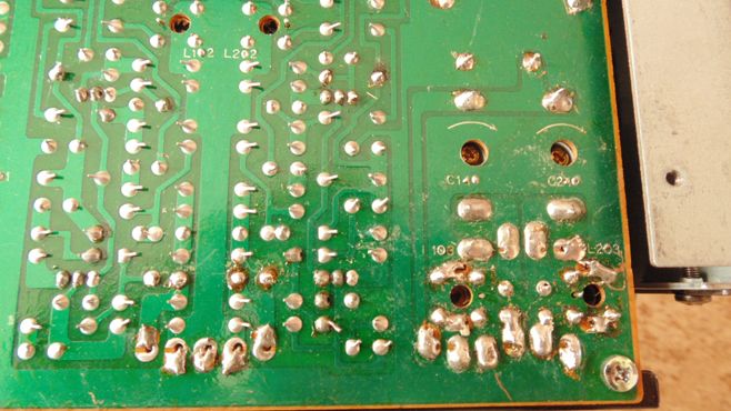

witam,
dostał mi się ostatnio magnetofon TEAC X-3. wizualnie wszystko jest w stanie bardzo dobrym ale mam wrażenie, że w magnetofonie zostały wymienione głowice lub nimi kręcono, przynajmniej tymi do nagrywania i odtwarzania. widać to na zdjęciach, że laki przy wkrętach i same wkręty są trochę sterroryzowane. niemniej jednak ustawiłem je wg instrukcji wizualnie. problemem jest jednak elektronika a precyzyjniej to, że ktoś przy niej też grzebał. chodzi mi o PRki do nagrywania (BIAS i EQ i podejrzewam, że i REC LEVEL - ogólnie przy wszystkich). być może po wymianie głowic ktoś kalibrować chciał parametry nie wiem po co. ogólnie problem przy nagrywaniu jest właśnie z BIASEM i EQ objawiający się tym, że np przy taśmie TDK AUDUA jeden kanał gra ciszej przy wciśnięciu któregoś z dwojga przycisków podobnie np przy taśmie BASF LP35 znów ten problem występuje po naciśnieciu tych klawiszy. ewidentnie namieszane jest w PRkach za to odpowiedzialnych. widać też na płytce ślady po lutowaniu jak sądzę.
mam i serwisówkę jak i operator's manual ale nie jestem elektronikiem i nie mam do tego urządzeń aby to ustawić elektronicznie. potrzebna by była także taśma kalibracyjna zapewne. mam więc prośbę - jeśli ktoś z Was ma taki magnetofon to jeśli mógłby zrobić zdjęcia ustawień tych PR to bym ustawił je pod ten wzór. dużego pola do kręcenia tam nie ma ale dałoby to jakiś punkt wyjścia. szkoda mi po prostu nie móc wykorzystać możliwości tego magnetofonu w pełni przez jakiegoś idiotę który tylko napsuł niepotrzebnie.

W Twoim magnetofonie Teac dinks odpowiedzialny za zmianę kierunku jest przy lewej rolce bezwładnościowej. W większości serii X z autorewersem Teac stosował to rozwiązanie. Co ciekawe, w wersjach bez autorewersu nie ma żadnego czujnika taśmy metalizowanej, autostop działa dopiero po opuszczeniu naciągaczy.
A głowice w tym Pioneerze raczej uznałbym za kompletnie zużyte, zwłaszcza znając Twoje oczekiwania jakościowe.
