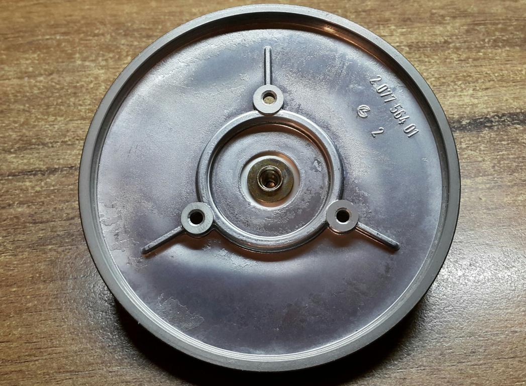

Dulon czy Ty coś jesteś w stanie z tymi moimi talerzykami zrobić ??

Ale mi zagadkę zapodałeś .
Ceny nowych jak wiadomo sa mocno zaporowe.
Pomysł na gorąco .
Sciąć to co wystaje nad motylki.
W Srodku otwór z gwintem . Do tego - do zapinania małę kółeczko z bolcem gwintowanym -cos jak plaski grzybek z nóżką -.Zakładasz taśmę - zakręcasz grzybek i szpula jest zapięta..
Mniej to wygodne niżli oryginał , ale do czasu zapełnienia świnki może wystarczy.
Owe kółeczko można zrobic lekko ozdobne ,co podniesie walor estetyczny. Myślę że tokarz za ułamek ceny zrobi ćosik podobnego.
Ale mi zagadkę zapodałeś .......... Myślę że tokarz za ułamek ceny zrobi ćosik podobnego.

Spróbuj poszukać polskich nab do ZK może będą pasować . post-12078-100009945%201247920710_thumb.jpeg

Swoje "naby" od Damy Pik musiałem wzmocnić od wewnątrz ściągając drutem element który wciska się na motylek talerzyka i teraz siedzą b. mocno. Może coś takiego ? Koszty są niewielkie więc warto spróbować.

Swoją drogą to złodziejstwo z tymi końcówkami . Ale trafiają się okazje . Ja kupowałem teraz całe talerzyki i zapłaciłem za 2 szt 57,60 euro z transportem . Paul ma rację można coś wykombinować to nie statek kosmiczny .

Wytoczyc kółko a Alu 8-10mm . Coś na kształt Damowskich - z tym że w środku ,od spodu nagwintowany trzpień który byłby wkręcany W ośkę na talerzyku . Nawet bez obcinania tegoż . Srednica ok 100 mm byłaby by jak typowe Naby
Jak napisał kawosz - powinny pasować polskie "naby". Są gumowe i wystarczą do utrzymania szpulki. Niedawno widziałem takie na alle.

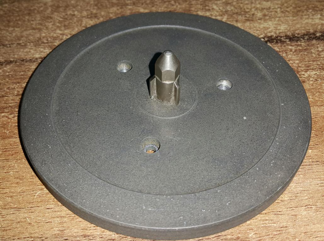

No dziękuję za rady - ale gumowy nab nie będzie. Nie ma go na co nałożyć. To jest za krótkie. Będę coś mózgował bo póki co to się patrze na niego i mnie szlak trafia. Trochę boję się rzeźbić w tych co mam - bo nie mam innych ;) Ale przecież na leżaka też nie będzie.
Wszystko ok, można to zrobić.Tylko ala naby muszą być przykręcane, a nie nakładane.
Jeszcze prościej to jakieś fajne kółko , plexi-poliamid , czy coś podobnego .
Otwór 8 mm . Otwór gwintowany w oście talerzyka i całość skręcamy jakąś śrubką z fajnym łbem.
Pewnie najłatwiej byłoby z tymi wichajstrami - ale też cena deko kiepska - 250zł

"Trochę boję się rzeźbić w tych co mam - bo nie mam innych ;) Ale przecież na leżaka też nie będzie".
Pewnie, między nogami tego nie zrobisz bo wszystko musi być idealnie w osi.Fachowca nie znasz? :)
Czyli nie będzie to zbyt wielką nadinterpretacją jeżeli zapytam: będę mógł podesłać ??? ;)
