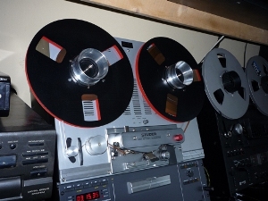

Oto moje skromne testowe dzielo .

jak jest w opisie ,jest to wwersja eksperymentalna .Rozkręcam szpule ,na równiej powierzchni przecieram papierem ściernym o gradacji od 220 -800..Przemywam Izopropanolem ,i na kilka razy lakieruje sprayem .Uwaga z ilścia natrysku ,aby zacieków nie porobic .
Po tym 2-3 krotnie pryskam lakierem bezbarwnym .
Wygladaja fajnie ,tylko nie wiadomo jak bedzie z trwałościa ..jakiś chemik mógłby podpowiedzi udzielic .dzis zamowiłem lakiery w spray -Profi .W planach mam kolor niebieski i zielony Przy przecierce pokasuj kazda ryske .Po lakierowaniu ryski sa widoczne .
Zycze powodzenie i daj znac co zmalowałeś

Odległośc do roz[pulania to ok. 30 cm.ja najpierw prowadziłem strunien lakieru -z gory na dól ,póżniej -z lewej na prawa ,na koniec robiłem pyłem kółka , napylac mniej ,a kilkukrotnie ... Zycze powodzenia.
Oczywiście nie jestem zawodowym lakiernikiem -dla jasności
Jak mogę coś dodać.Po zmatowieniu papierem sciernym 800 na sucho,powtórzcie dwa razy drobniejszym na mokro i dokończcie filcem .Powinno się udać usunąc wszystkie,nawet najdrobniejsze rysy.
Ja bym chyba robił całe czarne. I chyba spróbuję z jedną szpulą. Jest i tak pomalowana, ale na brzydki szary kolor, do tego jeszcze porysowana.
