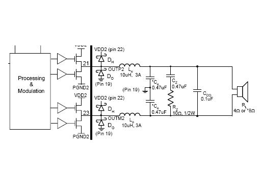

Ale ciekawszą propozycją jako słuchawkowiec wydaje się być taniutki T-amp:
Zbiera same dobre recenzje. Dzwięk ponoć "tubowy ".
Niestety standartowa aplikacja kości T-ampa TA2020 nie zezwala na na użycie jej jako słuchawkowa- na wyściu zainstalowany jest filtr LC . Przy wyższej impedancji słuchaw tnie wysokie tony.
Ale sprawa jest do przeskoczenia- w wersji "naked" można spróbować w ogóle usunąć cewkę:)
Co na to fachowcy?
Atutem T-ampa jest jeszcze to, że można pokusić się o zrobienie wyjścia symetrycznego.
Załączam fragmet karty TA2020 z filtem dla jednego kanału.
Zapraszam do dyskusji.

Potwierdzam zamieszczoną tu opinię o GC jako słuchawkowcu. Mój egzemplarz na częściach jak wyżej + BGN przy chipie + szer. rezystory 130 ohm na wyjściu grał wyśmienicie z BD DT880 PRO. Niestety mocno słychać irytujące brumienie, zatem jak wspomniano trzeba dołożyć kondzi, obniżyć wzmocnienie. Spróbuję zrobić jak radzisz w szczególności poszukam trafa z niższym napięciem.
