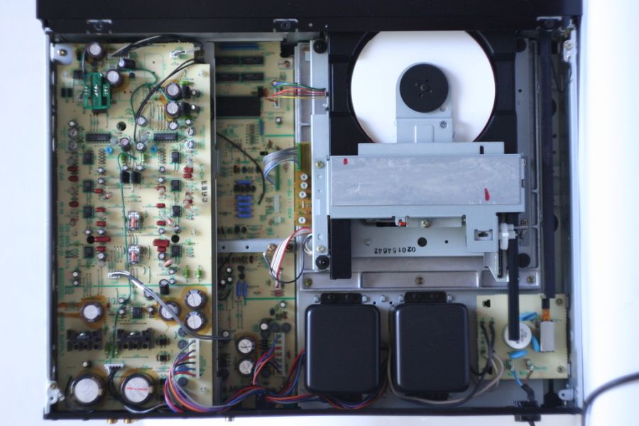

Chciałbym się dowiedzieć czy jest możliwość modyfikacji tego cd jaki byłby ew. tego koszt lub czy lepszego efektu nie dałby jakiś zewnętrzny dac oczywiście w sensownej cenie.

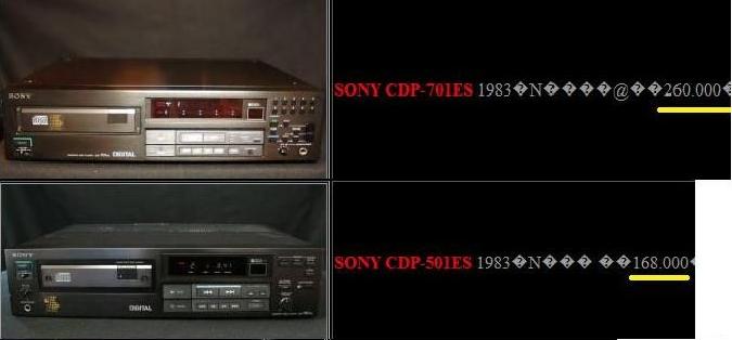

>tomaen-dzieki za szybką odpowiedz, pytaam tak bardziej z ciekawosci bo ten cedek byl kiedys w japoni w cenie sony seri 550 esd ,kosztowal 160 000 ichniejszych pieniedzy
Nie no bez jaj. 160.000 jenow to okolo 1500 USD czyli 3000 DM wowczas. Wolne zarty.

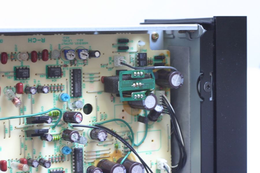

Panowie, Kenwood DP3300 jest oparty na DACach Burr Browna PCM56 i niezłych filtrach cyfrowych NPC. Słabością tego cedeka jest budżetowo zrealizowany stopień analogowy. Ulampienie tego playera da duuuży postęp, warto się tym zająć. A w oryginale to faktycznie gra słabiutko, ale drzemie w tym potencjał większy niż w wyższym modelu DP-7030.
https://www.audiostereo.pl/topic/46060-cd-kenwood-dp-3300/#findComment-1173304
Zmienić opamp w stopniu konwersji I/V na pojedynczy OPA604 albo AD797 (uwaga: oryginalnie mogą być podwójne! widać tam chyba JRC5532, ma inny rozkład wyprowadzeń), musi być zasilany napięciem symetrycznym po +/-12-15V, pominąć rozbudowany filtr analogowy, wymienić brązowe kondensatory ELNA (mogą mulić) i sygnał prosto na wyjście(można przez przekaźnik od wyciszania).
