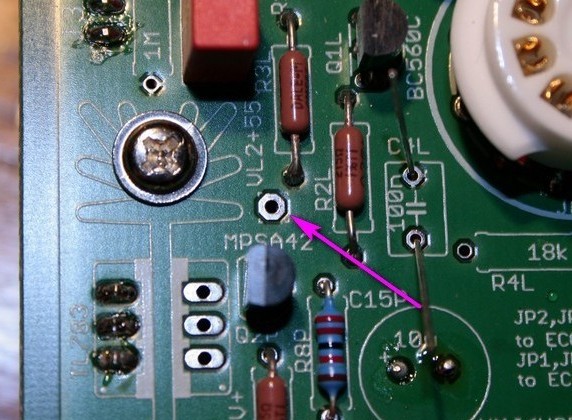

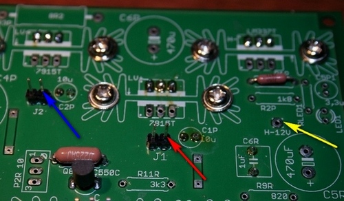

W zasadzie jest tak jak to opisał Vuy, z tym ze do pomiarów możesz wykorzystać piny zworek (poniej na fotach) oraz pady o specjalnych oznaczeniach.
Napięcie +/- 12V najlepiej sprawdzisz w podstawce TL081 pin 4 i 7 - do masy.
Szczególnej uwagi wymaga regulacja napięcia HV ponieważ po powielaczu może ono być dość wysokie (dla +/-15V ok. 100-110V).
Przed załączeniem zwory J3 pamiętaj o rozładowaniu kondensatorów do masy przez rezystor ok 10k.
Następnie wkładamy zworę J3 i wstępnie regulujemy potkiem nap. HV do +60V.
Regulacji wymaga również prąd na rezystorze R10 (2R2), którego dokonujemy za pomocą potka P2 (oczywiście dla obu kanałów oddzielnie), powinien on wynosić ok 100mA, czyli spadek nap. na tym rezystorze ok 220mV.
Potencjometry montażowe powinny być ustawione w środkowym położeniu.
Regulacji dokonuj możliwie najszybciej jak można.
Podobnie sprawdzamy spadek napięcia na rezystorze R6.
Dla 200R powinien wynosić 400mV, czyli prąd jaki popłynie wyniesie 2mA - zalecany prąd wynosi właśnie 2mA.
(dla drugiego kanału robimy to samo).
Oczywiście wartość napięcia zależeć będzie od użytego rezystora, np. dla 215R - 430mV itd.
Po tej regulacji jeszcze raz sprawdzamy napięcie HV i korygujemy jego wartość do 60V.
Po wszystkich regulacjach sprawdź szybkość załączania się przekaźnika, może on załączać się w czasie od 10 do 30sek.

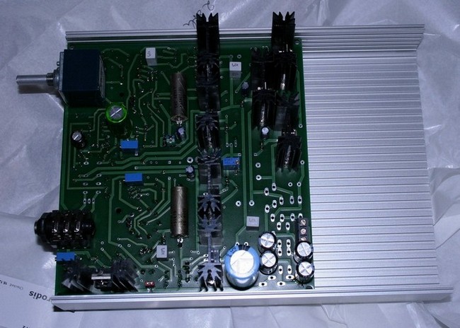

Super MANUAL i superdzieki . Problem w tym ze juz WSZYSTKO wlutowalem i nie chce wylutowywac np stopni mocy ... Oczywiscie WO wyjme z podstawek , podobnie lampki . Nie podlaczalem trafa jeszcze bo jak wczesniej napisalem mam 2x19V . Czy moge ustalic napiecia przy zamontowanych wszystkich elementach ?
>neodom, 6 Sty 2009, 15:55
Tak, możesz, z tym że niektóre regulacje trzeba wykonywać dość sprawnie... chodzi o reg. prądu wyjściowego na rez. R10(LiR).
Oczywiście w trakcie regulacji nie można podłączać obciążenia w postaci słuchawek, ale to chyba jasne więc nawet nie wspomniałem o tym ;)
