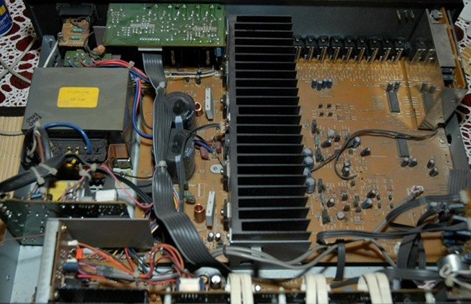

Czołem. ale miałem wczoraj audioshow. na wystawę przyjechał kumpel z Łodzi i tak się przejął, że aż przywiózł ze sobą swoje Zollery, żeby sprawdzić jak to gra z moim Luxmanem A-384. przepięliśmy włączyliśmy i... wzmak padł.
1. bardzo chciałbym się dowiedzieć dlaczego. Podczas przełączania wzmak był włączony ale muzyka nie grała. Po włączeniu muzy jeden kanał chwilę pograł i przestał, drugi od początku był głuchy. Zollery zą chyba 4omowe (nie jestem pewien), czy to jest przyczyną? W instrukcji luxmana jest podana jego moc dla 4 i 8 ohm, co to znaczy? Jakoś inaczej się podłącza? Za to z tyłu pod gniazdami kolumnowymi wzmaka: „A or B 8-16ohm, A and B min 16ohm”.
(u kolegi zollery grają ze wzmakiem Musical Fidelity)
2. czy jestem w stanie sam to naprawić (lutować umiem, ale na elektronice się nie znam), jeśli tak, poradźcie proszę jak.
Z góry dziękuję za pomoc i pozdrawiam.
proszę
Jak się podłącza kolumny na wł. wzmaku to mógł paść wzmak, co do impedancji to nie sądzę, nawet w budżetowym systemie nie ma w większości z tym problemu.

Łopatologicznie na przykładzie fiata- plus z akumulatora na masę da zwarcie! Co za róznica czy poszedł jeden czy 2 kanały? Przekaźnik i tak nie wystartuje. Muszą być obydwa sprawne albo jeden odłączony, jeśli jakikolwiek działa.
Chwilę mogło grać! Podkręciliście gałą volume i wtedy poszło.
