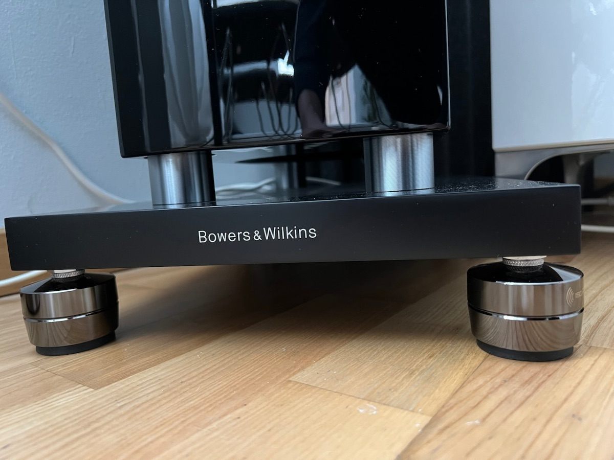

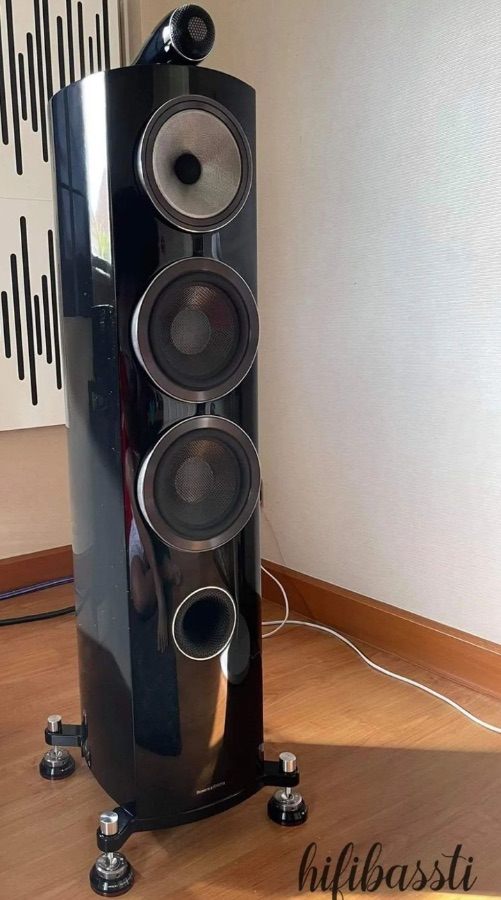

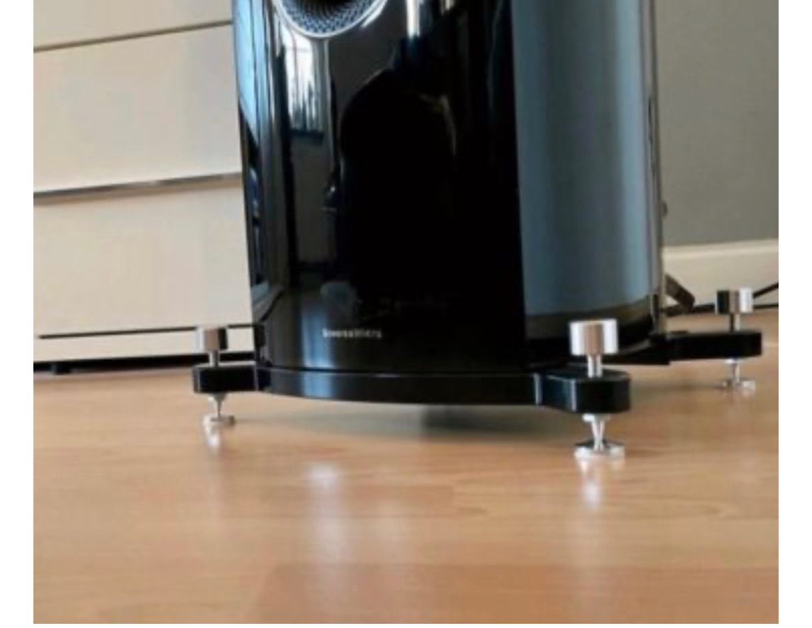

Tutaj nie ma filozofi, jest fizyka. Poruszamy 2 tematy, postaram się uporządkować.
1. Kolumna głośnikowa powinnaa stykać się z podłożem w możliwie minimalny sposób. Dlatego stosuje się kolce, a nie drewniane klocki 5x5 cm. Są kolumny, których nie kładzie się na kolacach - te jednak mają inaczej zrealizowaną izolację akustyczną od pomieszczenia i są to kolumny w cenie kawalerki.
Celem stosowania kolców jest odizolowanie akustyczne kolumny od pomieszczenia, aby tworzące się wibracje (rezonans) na skutek pracy przetworników zamocowanych do skrzyni nie przenosiły się z obudowy kolumny na podłogę. To jest to, co robi Bowers. Izoluje głośnik średniotonowy od obudowy, aby rezonans z bass unitów nie przenosił się na średnie tony. Dlatego izoluje twittera itd. itd.
Podłoże należy rozumieć jako lity beton, strop, a także regał czy inny mebel na czym stoi mała kolumna głośnikowa. Podłoże powinno być sztywne i stabilne. Więc jeśli regał, to o znaczącej masie i sztywnej konstrukcji, nie rezonujący (pełny). Niekoniecznie regał z IKEA ;).
2. Monitory/kolumnę podstawkową - w szczególności te "większe", jak BW 705/704/805 należy przymocować do dociążonej podstawki. Przetworniki umieszczone w tych kolumnach generują solidny bass. Niestety ten bass robi z małą kolumna co chce. Dzięki dociążeniu takich kolumn zyskujemy na jakości dźwięku. Bas unit pracuje w lepszych dla niego warunkach. Kolumna zyskuje na sztywności, masie i stabilności. Bass brzmi precyzyjniej. Średnie i wysokie tony zawsze zyskują, gdy bass jest kontrolowany. Są wyraźniejsze. Z pomieszczenia znika dudnienie.
Podstawka powinna być odizolowana od podłogi z pomocą kolców / stópek gumowych. Ponieważ to ona staje się kolumną. Generalnie kolumnę należy rozumieć jako "zespół głośników i wszystko co do nich jest przymocowane", także stand. Stand realizuje zadania akustyczne w swoim zakresie, tak samo jak obudowa głośnika. Standy poprawiają warunki akustyczne kolumny podstawkowej.
Czy ma sens kładzenia kamienia (płyty granitowej jak na powyższym zdjęciu) pod 20 kg podstawkę? Jeśli podłoga jest niestabilna (tania panel podłogowa, która ugina się pod nogami), to tak. Jeśli podłoga jest stabilna, to absolutnie nie ☺️

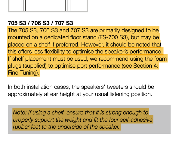

W opisie standu od b&w napisano jedynie, że :
Użytkownik ma również możliwość bezpiecznego zamocowania głośnika podstawkowego z serii 700 S3 do górnej płyty podstawki, co zwiększa bezpieczeństwo użytkowania takiego zestawu.
Nawet w celach marketingowych nie napisano że wpłynie to pozytywnie na jakość dźwięku....
https://www.audiostereo.pl/topic/47038-klub-bw/page/43/#findComment-5916911

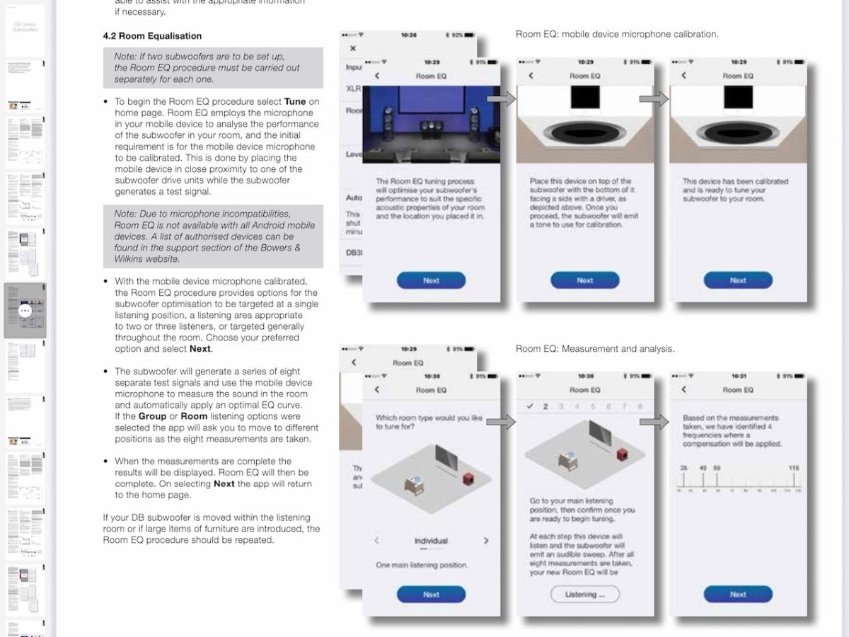

Broszury piszą marketingowy. Instrukcje obsługi inżynierowie. Poniżej screen z instrukcji Bowers&Wilkins 700 series 3. Jest wyraźnie napisane, że kolumny są zaprojektowane przede wszystkim z myślą o tym, że będą stały na podstawkach. Mogą być postawione na meblu, o ile ten jest solidnej konstrukcji i skorzysta się z gąbek dołączonych do zestawu. Gąbki te redukują przepływ powietrza w tunelu bass reflexu, ograniczając w ten sposób sprawność głośnika niskotonowego. Dzięki temu kolumna ma szansę pracować we właściwy sposób na półce z IKEA. Ale z ograniczonym bassem.
Załączam screen z instrukccji oraz linki do instrukcji serii 700 oraz instrukcji standa, aby zapoznać się z jego konstrukcją i lepiej zrozumieć ten produkt. W instrukcji standów można zobaczyć, że standy należy wypełnić suchym piaskiem i przykręcić.

1. Dobre izolatory nie kosztują fortuny.
https://isoacoustics.com/home-audio-isolation-products/gaia-series/
2. Nie tylko B&W, również KEF ma standy do których przykręcane są kolumny podstawkowe. W przypadku KEFa pomiędzy kolumną a standem było coś w rodzaju cienkiej gumy/uszczelki która w zasadzie oddzielała głośnik od podstawy.
3. Są producenci którzy wprost mówią o oddzieleniu kolumny od standu np Burchardt.
8 x German decoupling gel pads with 97% decoupling effect (makes the speakers hover over the stand). Does stick a bit to fasten the speakers to the stand. Washable and reusable.
https://buchardtaudio.com/collections/accessories/products/buchardt-stands
Edytowane przez jaczar

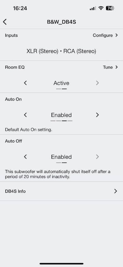

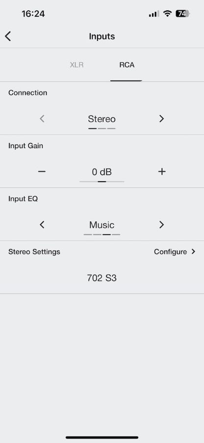

Dokupiłem ostatnio do 702 S3 subwoofer DB4S.
Sub nie ma żadnych pokręteł regulujących głośność czy crossover. Cała integracja odbywa się w apce B&W. Dodatkowo można zrobić korektę związaną z pomieszczeniem używając mikrofonu iPhone.
Najlepsza integracja suba z głośnikami jaką udało mie się osiągnąć. Na drugim miejscu jest KEF KC62 + KEF LS50WII, na końcu REL T7i + KEF LS50 Meta.

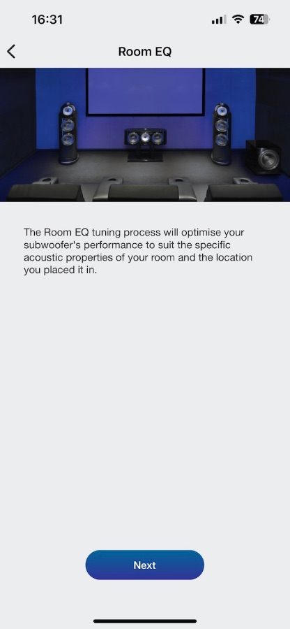

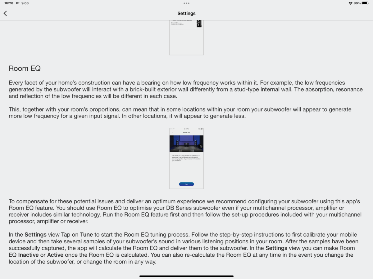

1. Kalibrujemy mikrofon telefonu kładąc go na subie (potrzebny jest iPhone lub galaxy s), robiony jest 1 pomiar
2. Wybieramy czy słuchamy z jednego miejsca czy z kilku
3. Chodzimy z telefonem w miejsca odsłuchu, robionych jest 8 pomiarów
4. Na 4 częstotliwościach zostala zastosowana kompensacja
U mnie przy wylaczonej korekcie bas jest głośniejszy/bardziej dudniacy
Ważne jest tez, ze w apce wybieramy model głośnika z jakim gra sub np 702 s3 i integracja przebiega automatycznie
Recznie bez sprzetu pomiarowego jest mała szansa na prawidłowe zgranie suba z głośnikiem. Przerabialem to z Kef ls50 + hegel h95 + Kef kc62 gdzie wydawało mi się, ze jest dobrze, do czasu integracji Kef ls50 w2 + Kef kc62
Teraz zastanawiam się czy drugi db4s coś da. Odcięcie musi być ustawione nisko (nie widać tego w apce jeśli wybieramy głośnik z listy b&w), bo nie slychac go z boku, tylko jako wzmocnienie basu 702 s3. Z jednym relem t7i było gorzej pod tym względem, tylko wtedy miałem Kefy ks50 i odcięcie było wyżej.

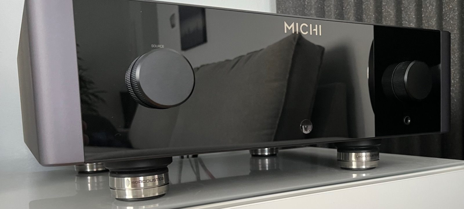

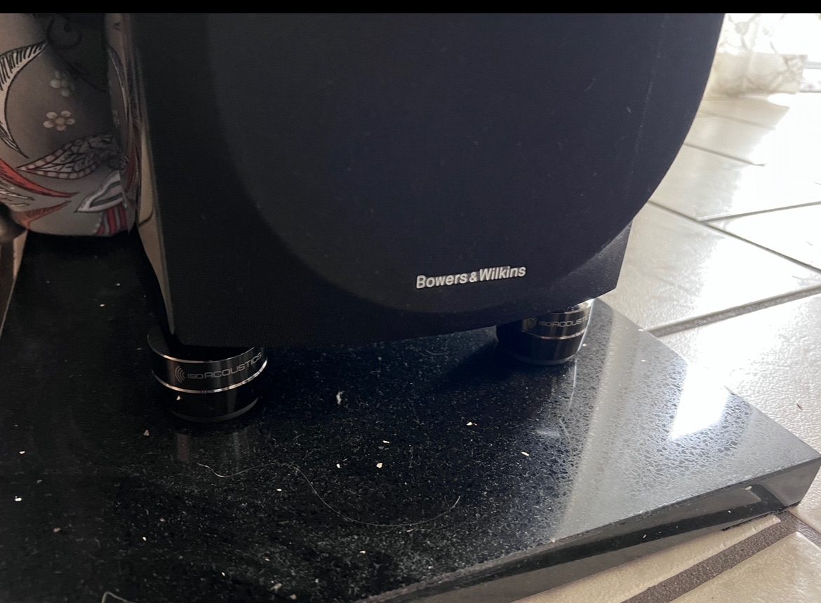

W dniu 18.06.2023 o 07:47, jaczar napisał:
IsoAcoustics robi tez izolatory pod elektronikę
Seria orea
spróbuj też bezpośrednio pod obudowę wzmacniacza. Rezultaty są często jeszcze lepsze, no tylko pewnie gorzej to będzie wyglądać.
www.tophifi.pl
https://www.audiostereo.pl/topic/47038-klub-bw/page/43/#findComment-5962808

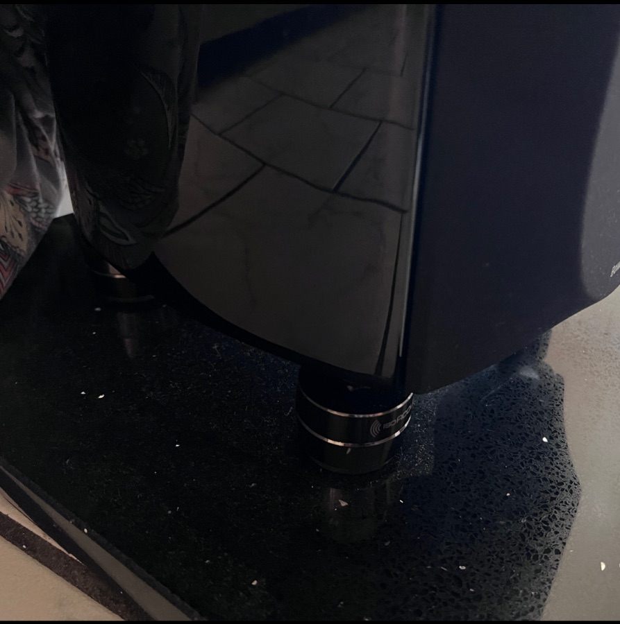

19 godzin temu, jaczar napisał:
chyba niemiecka firma robi te nóżki
https://www.facebook.com/BasTiCNC
na pewno jest bardziej stabilnie, ale jakoś mi to nie do końca pasuje do tej kolumny... ;/
www.tophifi.pl
https://www.audiostereo.pl/topic/47038-klub-bw/page/43/#findComment-6006122
gaia idealnie pasuje 😉
