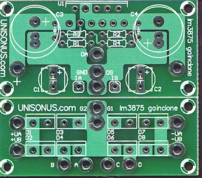

Wczoraj wrocilem do Lodzi, a dzisiaj doszly plytki do gainclone-a. Wlasnie u mnie gra (pierwsza godzina wygrzewania - nie dalo sie tego sluchac, ale juz jest fajnie :). Udalo mi sie jeszcze wyslac kilka plytek... moze ktoras z tych osob zrobi zdjecia - nie mam w tej chwili aparatu :(
Na plytach mozna zmontowac 2 wersje ukladu - wedlug Petera Daniela lub z dodatkowymi kondensatorami na wejsciu oraz nfb. U mnie ta druga sprawuje sie troche lepiej ze wzgledu na duzo mniejsze DC na wyjsciu.
Do zakladu trafil rowniez sterownik do Alpsa z silniczkiem + przekaznik - moze ktos bedzie mial ochote na taki, zdalnie sterowany przedwzmacniacz pasywny z dobrym potencjometrem :)
https://www.audiostereo.pl/topic/4731-gainclone/page/13/#findComment-167868
-> oj, chyba nie ;(
Zapomnialem o skanerze ;)
[obrazekLUKASZ-167880_1.jpg] [obrazekLUKASZ-167880_2.jpg]
