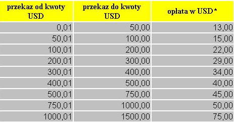

Druga metoda to skorzystanie z Western Union. Oplaty nie sa az tak wysokie, a dostawa gwarantowana. Ponizej zalaczm tabele przedstawiajaca koszty przekazu. Podejrzewam ze bezposredni przelew na konto jest bardziej kosztowny.

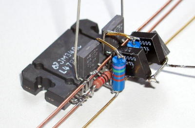

Tak podsumowując. Która z metod montażu daje lepsze rezultaty w przypadku GC - pcb czy p2p? Czy jest sens to rozpatrywac, czy są jakieś znaczące różnice w brzmieniu? Przy porównaniu biorę pod uwagę pcb wg. BrianaGT.

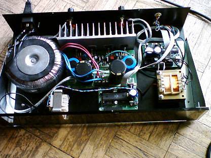

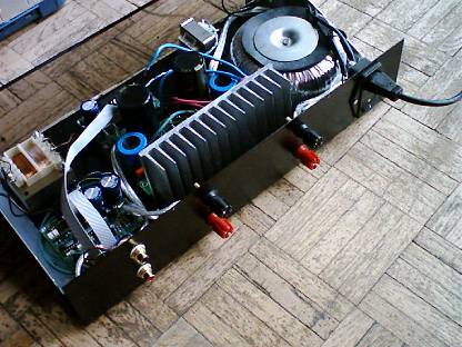

zdjecia :)
[obrazekLUKASZ-169955_1.jpg] [obrazekLUKASZ-169955_2.jpg]

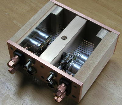

i jeszcze dracula + pre z pga2310 w jednej obudowie - w srodku jeszcze balagan bo to wersja testowa ;)
[obrazekLUKASZ-169956_1.jpg] [obrazekLUKASZ-169956_2.jpg] [obrazekLUKASZ-169956_3.jpg]
https://www.audiostereo.pl/topic/4731-gainclone/page/14/#findComment-169956
->Peter Daniel
Obudowe nawiercil moj kolega, a przednia szyba to robota szklarza ;) Trzeba ja bedzie jeszcze podkleic i zostawic okienko na sam wyswietlacz.

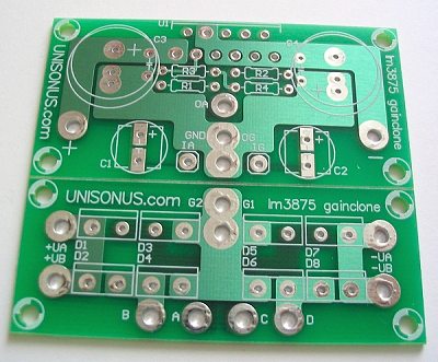

Jezeli chcesz - chetnie Ci wysle komplet plytek pod gainclone-a do testow. '
Swoja droga bardzo lubie projektowac PCB ;-)))

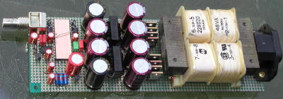

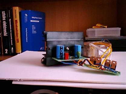

Dopiero niedawno zaczalem uzywac Protela do plytek, wczesniej to bylo tylko cut & paste, a pozniej p2p. Tez lubie projektowac plytki i czesto po prostu nie mozna sie bez nich obejsc. Ostatnio pracowalem nad TDA1543 DAC i wszystko, lacznie z transformatorem, jest na jednej plytce. Ponizej p2p prototyp.
Chetnie reflektuje na twoja propozycje i w zamian przesle Ci plytke BrianGT.
Pawel Dudek tez mi przeslal swoja versje plytki do LM4780, ale jak na moj gust zbyt skomplikowana, no i te olbrzymie electrolity ;)

Ja wlasnie gram na wersji symetryczej/zmostkowanej. LM-ki potrafia rozwijac w takiej konfiguracji spora moc :) Teraz koncze plytke pod taka opcje ;))
https://www.audiostereo.pl/topic/4731-gainclone/page/14/#findComment-170308
Co do plytki pod LM4780 - ja umiecilem na niej male kondensatory (do 4700uF), lubie uniwersalne plytki :)

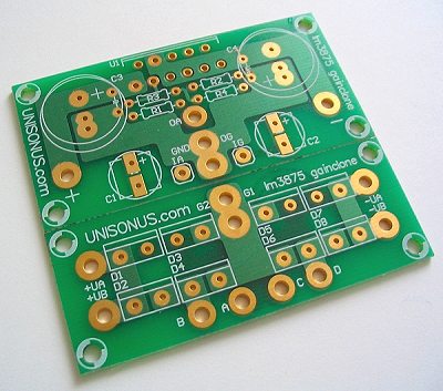

70x34mm, wysylka po weekendzie, bo juz wszystko gotowe, nie wiem tylko, czy bede mial czas naniesc poprawki :(
Zdjecia:
1. Wersja zlocona plytki
2. Wersja normalna
3. Lekko zmontowany
[obrazekLUKASZ-170538_1.jpg] [obrazekLUKASZ-170538_2.jpg] [obrazekLUKASZ-170538_3.jpg]

https://www.audiostereo.pl/topic/4731-gainclone/page/14/#findComment-170538
