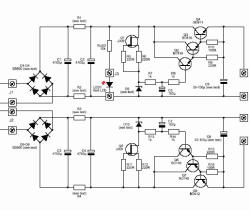

Zastanawiam się po przejrzeniu wszystkich postów GC dlaczego nikt z Was nie zrobił zasilacza
stabilizowanego, choć była o tym wzmianka łącznie z PCB. Ponoć to najlepsze co może być
dla wzmacniacza.Ciekawy jestem jaka by była różnica.

może Pedji regulator dyskretny ?
Pcb trochę do poprawy , w stosunku do schematu ( brakuje rezystorów pomiędzy kondami w PSU i większy raster pod kondensator 100uF ( zamiast 47uF) no i diody MUR więć inny układ
całośc na wsplnym radiatorze z lm ( na górze pcm lm a pod nim pcb zasilacza

Właśnie podobny schemat widziałem gdzieś w internecie tylko na LM 317/337,
można więc ustawiać różne napięcia wyj; dzięki temu można w łatwy sposób
posłuchać wpływu napięcia na brzmienie.

A propo zasilaczy stabilizowanych..w latach 70 bardzo duzo firm stosowalo to rozwiazanie w swych wzmacniaczach, sony technics, nawet pierwszy amator diory miał takowy na pokładzie..niestety wada zasilaczy stabiliowanych jest kiepska praca w gwałtownych impulsach pradowych co ogólnie zmula wzmaczniacz..mozna spróbowac nawet na stabach LM7824/7924 po dwa równolegle..ale czy bedzie znaczna róznica in plus uzasadniająca koszt elementów, pcb i robocizny..troche w to watpię...przy 300Va trafku 2x20V napiecie nawet przy maksymalnych mocach przktycznie nie przysiada....ja mam 600Va potwora 2x24V który został mi po Alephu i jak sie go włacza to wywala mi zabezpieczenie w mieszkaniu..na nim nawet moj Miernik nie jest w stanie pomierzyc przysiadu napiecia cos sie dzieje na granicy milivoltów..ale wtedy ryk z kolumn jest juz nie do wytrzymania..
