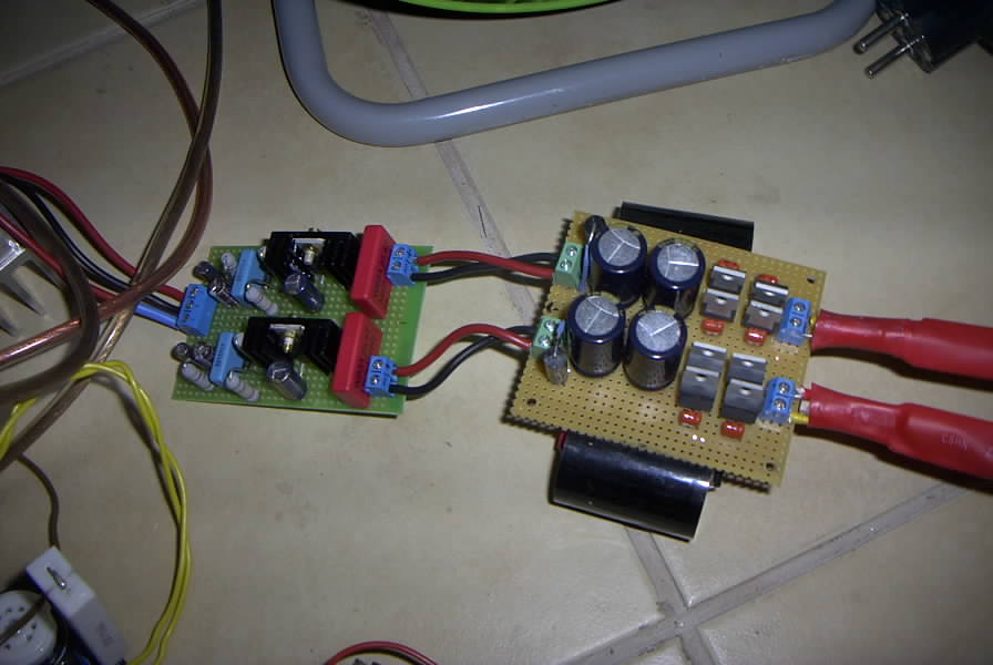

Zaim powstanie lista na nowe zamówienie płytek do GC mam propozycję - może ktoś mógłby zaprojektować płytkę do GC z solidnym stabilizowanym zasilaniem .
Założenia:
- 8 diód ( po 4 na kanał )
- miejsce na kondensatory bocznikujące diody prostownicze
- miejsce na by-passy MKP ( 100-470nF )dla elektrolitów zasilacza
- miejsce na elektrolity ( np po 10 sztuk na kanał ) 1000uF/63V
- miejsce na stabilizatory LM338 a najlepiej po dwa równolegle na gałąź ( a by mozna stosować 5A lub 10A ) do tego miejsca na diody zabezpieczające , rezystory do ustawiania napięcia lub potencjometry , kondensator do masy , małe MKP przy LM338
- miejsce na snubbera ( np 0,47R + 47uF )
- miejsce na rezystor do rozładowania kondensatorów
- miejsce na mały elektrolit ( np 10uf/63v ) na wyjściu
- może miejsce na diodę LED i rezystor dla niej
Ta propozycja związane jest z doświadczeniami moimi ,kilku kolegów z forum oraz wielu innych ,, budowniczych " GC na świecie . Wszyscy stwierdzaja jednoznacznie ,że z takim zasilaniem GC gra wyraźnie lepiej . Od siebie mogę dodac tylko tyle ,że sprzedałem swojego GC na rikenach , black gateach itd bo układ na stabilizowanym zasilaniu zagrał lepiej od niego a nawet od ....fabrycznego Krella KAV400xi - i to jest zdanie kilku osób , które u mnie tego słuchały .
Koszt wykonania takiego zasilania nie przekroczy 100PLN przy zastosowaniu kondensatorów Panasonic FM a wrażenia z odsłuchów bezcenne ;p Po odsluchach takiej wersji , do wersji z typowym zasilaniem nie ma powrotu .

Zdjęcia moich prototypów
...there is no spoon...
https://www.audiostereo.pl/topic/4731-gainclone/page/340/#findComment-1478676
i takie

Cześć, a może jeszcze wersję PCB okrojoną o mostek i kondensator,
można by takową zaaplikować do istniejącego PSU.
Pozdrawiam,
Waldek.
https://www.audiostereo.pl/topic/4731-gainclone/page/340/#findComment-1478907
Jak będę miał czas np.niedziela to się zajmę tą płytką zaprojektuje w eagle wytrawie i zobaczę co z tego wyjdzie. A jakie są twoje wrażenia z tym stabilizatorem ?
