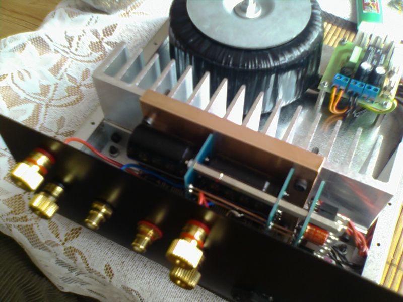

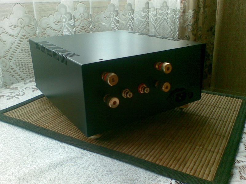

Chce sie pozbyc GainClone . Oryginalne chipy LM3875FT , przy kazdym Black Gate STD 1000uF/50V , riken , caddock . Mur860 na mostkach i po 10uF/50V Black Gate N po jednym na mostek . Trafo 300W 2x21V . Wszystko zamkniete w obudowie T34 z cyfronika.pl zlozone jako integra z potencjometrem . Wzmacniacz absolutnie bezbrumien i bezszumny . Para czinczy neutrika i bardzo dobre gniazda glosnikowe . Koszt wszystkich uzytych czesci to okolo 900pln . Calosc oddam za 650pln .
https://www.audiostereo.pl/topic/4731-gainclone/page/347/#findComment-1511848
... z tym ze dodana z przodu galka potencjometru .
https://www.audiostereo.pl/topic/4731-gainclone/page/347/#findComment-1512076
Zapomnialem dodac ze wewnatrz jest uklad softstartu a pod galka gniazdo sluchawkowe ( nieaktywne ) . z przodu po bokach galki plasciutkie mini radiatory podswietlone niebieskimi led'ami .
