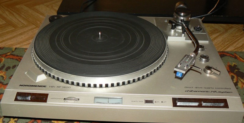

Przyszedl czas na zmiany w systemie. Zaczynam od kolumn ale nie o tym chcialem tutaj pisac. Posiadam wkladki jak w temacie i chcialbym je zamienic na cos lepszego. Interesuje mnie MM bo na winylach (jest ich okolo 2500) mam glownie rarytasy z lat 70-tych i 80-tych z gatunku pop i muzyka taneczna. Mialem juz np Shure M 44 MB mialem AT 440 ML - ta ostatnia gra znakomicie. Bardzo podoba mi sie szkola dzwieku Grado. Sluchalem kiedys swoich winyli u bylego dyrektora (rozglosnia radiowa) i bylem oczarowany. Bardzo wazny jest z pewnoscia naped a ten niedlugo sie zmieni. Tymczasowo jest to Nordmende RP 1400 Direct Drive (nadal nie chce paska). W zwiazku z tym dwa pytania:
1. co polecacie z przedzialu do 300-400zl co zagra znacznie lepiej od AT?
2. w jaki naped warto zainwestowac (DD) zeby uzyskac spora poprawe w stosunku do Nordmende?

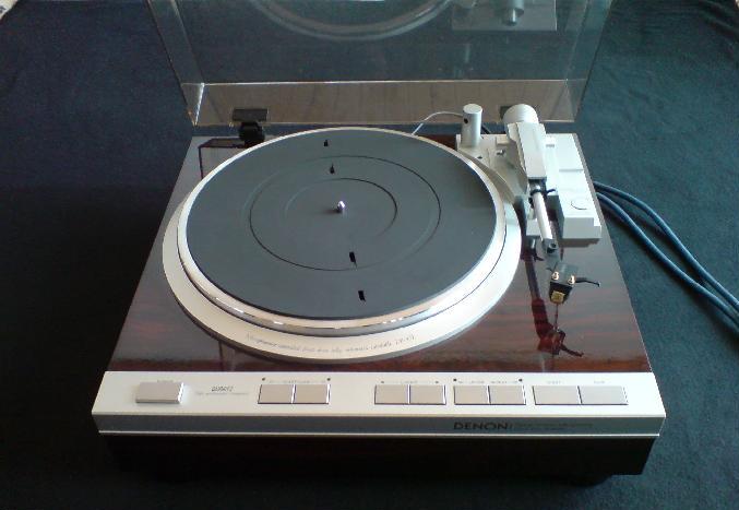

Czemu sobie zawężasz pole do DD?
Ale jeżeli już to popatrz w stronę japończyków wagi ciężkiej
Gość discomaniac71
Jesli DD to albo to w dobrym stanie co na linku albo zostaw wszystko w spokoju jak jest
