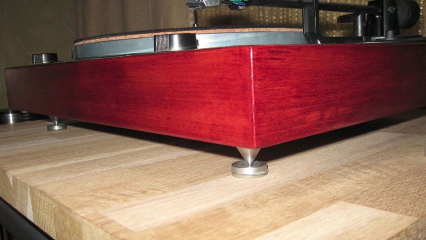

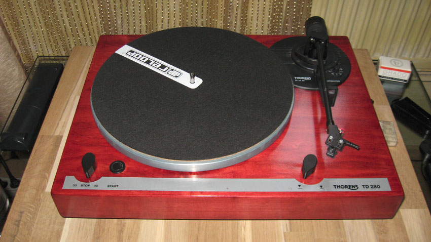

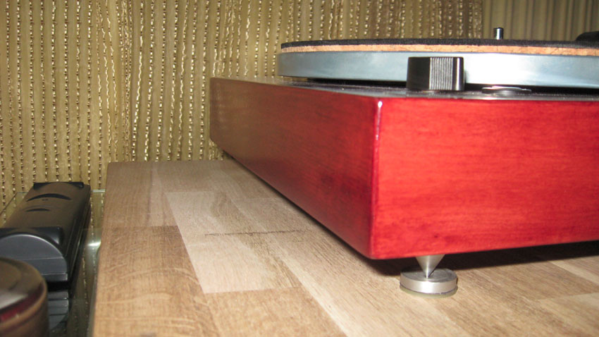

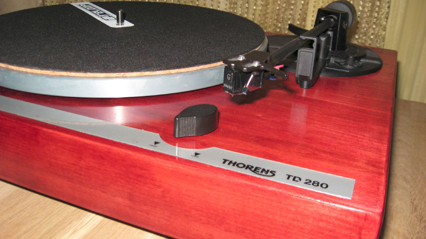

Chciałem się pochwalić swoją modyfikacją Thorensa Td 280,to jest zerwaniu starej czarnej okleiny winylowej i położeniu forniru.Wyglądał na początku tak....
https://www.audiostereo.pl/topic/47861-nowe-szaty-thorensa/
Po zerwaniu,okleiny...
Efekt końcowy...
cdn..

Widzę na fotce matę Reloop. Powiedz, czy ona się elektryzuje ?
Ja mam Thorensa TD295 mark IV, nowy, kupiony w kwietniu i od początku walczę z elektryzowaniem się oryginalnej filcowej maty. Płyn K, zmiana na korkową Project, niewiele daje, szczególnie polskie i ruskie LP się tak elektryzują, że zabierają matę z talerza. Może potrzebny inny wynalazek ? , czekam na płat irchy, skórzana mata kosztuje 500 w Audio Forte.
PS Gratuluję świetnego wyglądu patefonu po fornirowaniu.
pzdr
apasio... Raczej nie mam takich rewolucji jak u Ciebie;)Może to dlatego,że mata jest naklejona na korek a po wyschnięciu wycięty równo z matą.Korek to była zwykła podkładka pod talerze jaką można kupić w sklepach agd:)Elektryzowanie to też problem suchego powietrza,a teraz szczególnie gdy mamy zimę i sezon grzewczy.

Fornir był jasny.Bejcowany wiśnią ciemną,bejca rustykalna.Lakier to 3v3 satyna.Próbowałem pędzlem ale nie za bardzo,lakier jest gęsty.Najlepszy byłby pistolet ale z braku takowego ostatecznie pokryłem to wałkiem z gąbki.
zacnie to wyglada, naprawdę :) sam zacząłem się zastanawiać nad restauracja swojego Duala, efekt jest powalający. Trochę mnie odstrasza to fornirowanie.
PS. Co do mat Reeloopa można je zamówić na djshop.pl za 19 zeta
Położyć fornir to wcale nie taka męka,trochę trzeba poczytać,przemyśleć parę rzeczy i do roboty.Patrz tylko żeby fornir był równy,jak najmniej pofalowany,no i szerokość liścia żeby była większa od gramofonu.Odchodzi wtedy łączenie.Powodzenia. Ps.No fakt mata coś koło tych 20 zł.była,czyli mały wydatek;)
Kleiłem klejem Pattex Moment,na zimno.Co do fornirów to można je kupić na allegro w różnych cenach i gatunkach,ja kupiłem u siebie w mieście,ale prawie nic tam nie mają i w przyszłości będę korzystał właśnie z allegro.Wiadomości jest pełno na forum,wystarczy użyć wyszukiwarki(wpisz fornirowanie),było sporo tematów na ten temat.

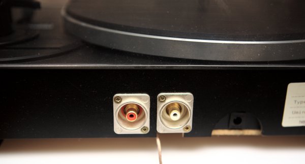

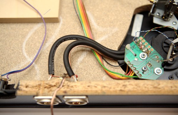

Ja do swojego thorensa dorobiłem gniazda. Uniezależniają od długości przewodu i można eksperymentować z interkonektami.
