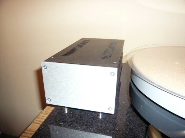

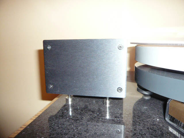

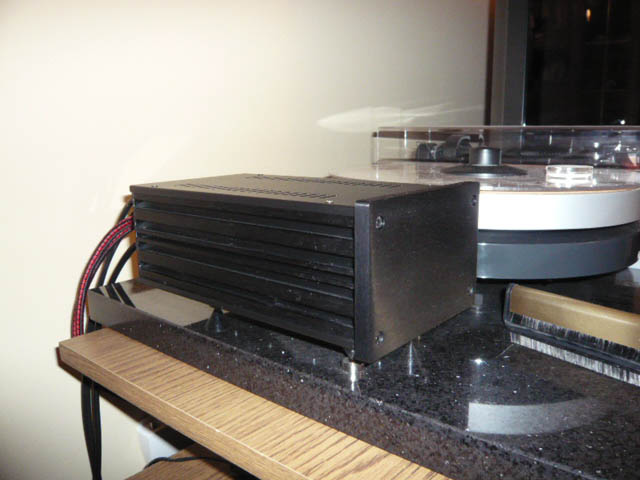

Właśnie skończyłem (ostateczny?)montaż przedwzmacniacza.
Obudowa Galaxy Majorato. Zjęcia znajdują się pod adresem:
Kilka uwag:
1. Gra wspaniale, testowałem z wkładkami AT440MLA, Denon103 i Ortofon 2M Red.
Gramofon Technics 1200 MK2. Interkonekt DIY, kabel Klotz + złącza Neutrik'a.
2. Jako wzmacniaczy używam:
MM: OPA2132P
MC: 2xLM4562NA
Nie ma zadnego przydżwięku, brumienia.
3. Podczas montażu w obudowie Galaxy trzeba bardzo uważać, żeby jej
nie porysować. Stop aluminium z którego jest wykonana jest bardzo miękki.
Najlepiej okleić przed frezowaniem i wierceniem
taśmą samoprzylepną, przy mocowaniu nie żałować tektury.
4. Planuję odizolowanie transformatora i zasilacza od reszty elementów.
Krzysztofie,jeszcze raz serdecznie dziękuję..

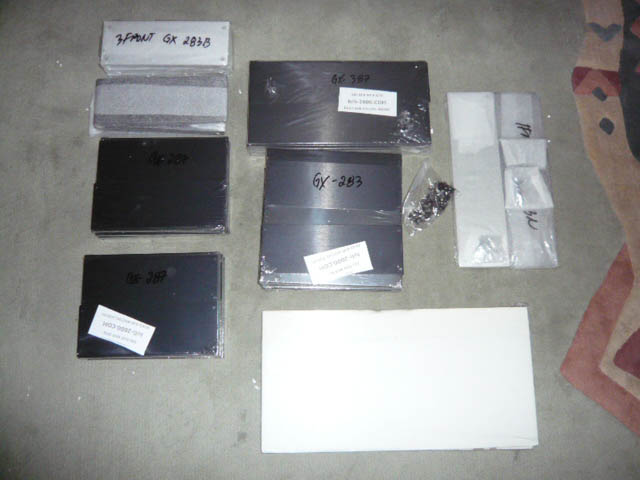

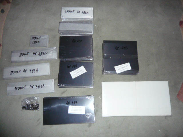

Dobre wieści nadchodzą, właśnie dziś odebrałem przesyłkę z Italii szczegóły na zdjęciach poniżej.
Na tym te lepsze wiadomości się kończą po pierwsze będę musiał całość popakować myślę że w koperty bąbelkowe i dodatkowo zabezpieczyć też folią bąbelkową wiec trochę to potrwa myślę że do końca tygodnia się wyrobię z pakowaniem i wysłaniem.
Jutro podam jeszcze ewentualne koszty pakowania i wysyłki.
Proszę też o potwierdzenie adresów na które mam wysłać paczki.

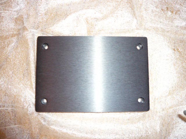

Czy ktoś z was ma jednocześnie czarny cienki i gruby front. Na tych cienkich anoda wygląda przyzwoicie ale jest dość szorstka. A jak to wygląda na tych grubszych. Mam w domu ściągniętych dwóch chińczyków z gładszymi frontami (chociaż mnie chyba trochę drożej wynieśli). W każdym razie jak na cenę to i tak efekt jest dobry, a blachy stalowe prima sort.
Czyli jest to norma. Trochę szkoda, że nie przywiązują do tego uwagi. W moim projekcie, panel wystaje
poza radiatory. W takim przypadku rysy będą widoczne.
Nic.. szlifierka oscylacyjna w rękę i do roboty.
