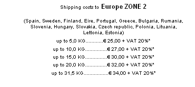

ahaja pokazał ładną obudowę. Jej koszt jest niewielki bo kilkanaście EURO. Większym problemem jest koszt wysyłki, bo czyni zamawianie 1 szt. mocno problematycznym. Gdyby więcej osób się zebrało to koszt wyjdzie b. niski obudowy z przesyłką (
Zaloguj się, aby zobaczyć treść (możliwe logowanie za pomocą ) ). Może zastanowimy się nad grupowym zamówieniem? Byłoby ładnie i tanio.
Zaloguj się, aby zobaczyć treść (możliwe logowanie za pomocą ) 280x150
.... a na link z kosztami przesyłki niestety trzeba samemu wejść, bo to co powyżej dałem to nie działa
Działa, jeno trzeba spacje zrobić :):

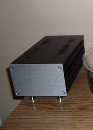

Wyższa półka:
Galaxy Maggiorato GX287 230 x 170 mm
Jakość i wykonanie pierwsza klasa.
Boki ala radiator - z zewnątrz szczotkowane, anoda.
Tył i front - alu 4mm, szczotkowane, anoda matowa.
Góra, dół - stal, farba proszkowa.

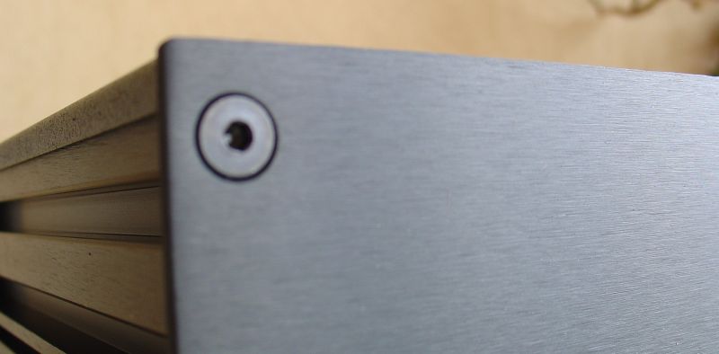

Gość jarokar

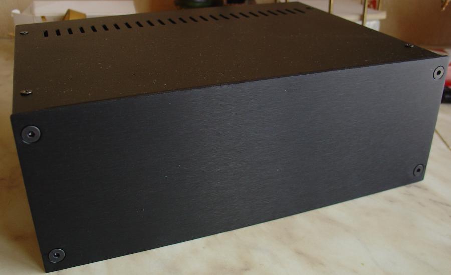

obudowy klasa sam mam taką, ważna informacja dla zamawiających jeżeli chcecie czarny front trzeba to wyraźnie zaznaczyć w zamówieniu (standardowy front 4mm to srebrny) najlepiej po włosku bo mi po angielsku się nie udało sprawić i dostałem z srebrnym frontem, wygląda też zacnie.
Gość jarokar
wkleję dokładną odpowiedz po włosku na zapytanie o czarny front 4mm
i pannelli neri sono disponibili ,dopo la registrazione puoi ordinare on-line , devi solo specificare nelle note che vuoi il pannello nero , il prezzo è uguale .
chiedi se hai bisogno di aiuto per compilare il tuo ordine .

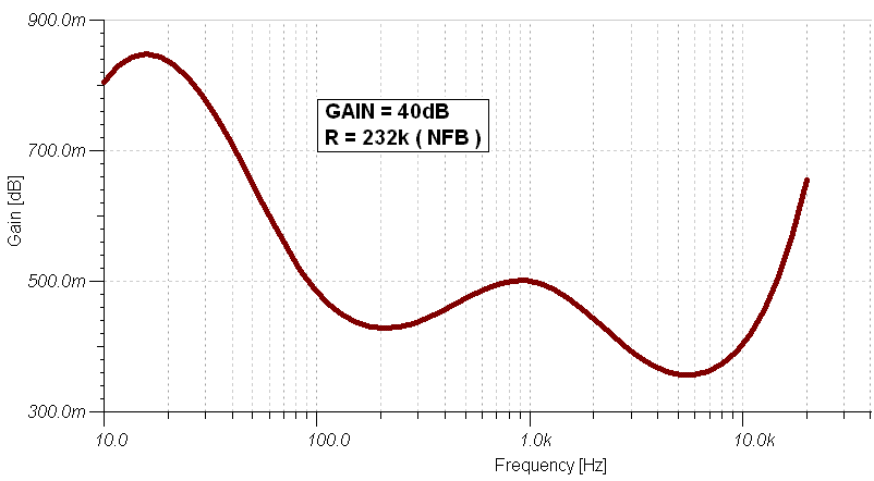

Jako, że miałem dużo pytań o wybór rezystorów w NFB dla VSPS - 232k czy 249k - zamieszczam wyniki symulacji. Teraz każdy może zdecydować sam co i jak. :-)
K

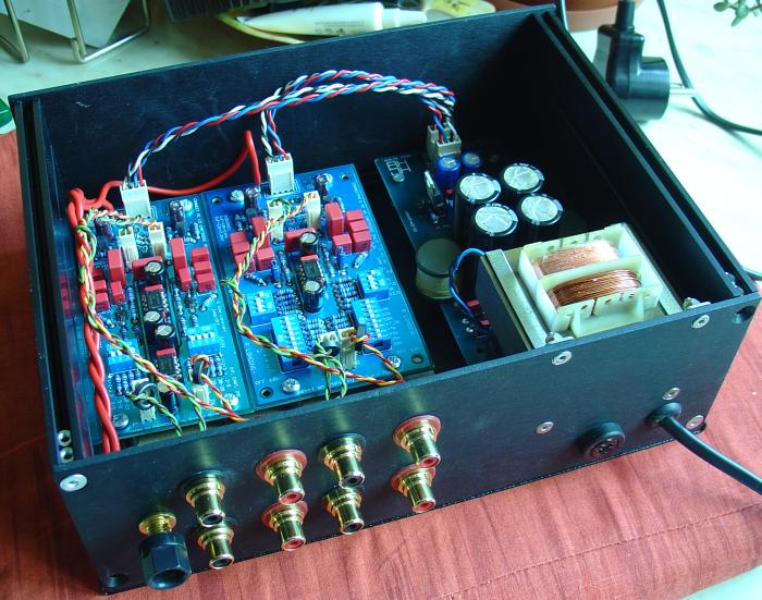

Hola
Widzę, że zainteresowaliście się serią Galaxy i w większości obudową 230x170... może być kłopot z wsadzeniem wszystkiego. Ta wcześniejsza, Economica EP była trochę większa i był luzik z płytkami i trafem. Tutaj trzeba trochę pokombinować.
Zdjęcia wrzucę potem.

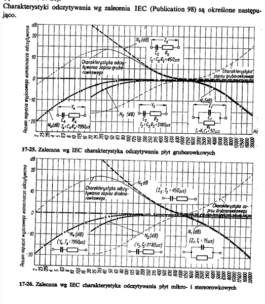

=>NE5532, 12 Maj 2009, 08:41
Oczywiście
prof. Bolesław Urbański "Technika zapisywania i odczytywania dźwięków"
Wydawnictwo Komunikacji i Łączności Warszawa 1978
Bardzo ciekawa i dobrze napisana książka z wiedzą bardzo zaawansowaną na tamten okres czasu

> ... Tutaj trzeba trochę pokombinować.
Czy płytki preampów zmieszczą się w Galaxy jedna nad drugą?

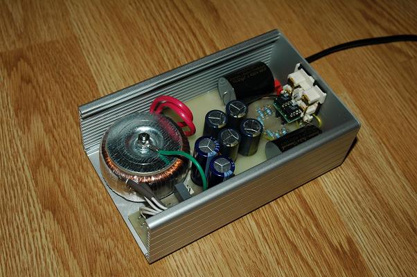

Tak - zerknij na zdjęcie - trafo jednak (akurat takie z racji wielkości) musiałem przykręcić do tylnego panelu.
K
Tak to wygląda:

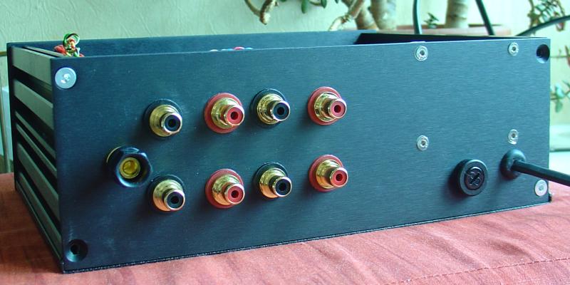

Jeśli o mnie chodzi to ta obudowa jest aż za duża ;P Według mnie pre phono powinno zajmowac jak najmniej miejsca ;)
Dla przykładu wklejam zdjęcia mojego VSPS, ktory zbudowałem parę lat temu. Ahaja mam nadzieję, że Twoj kit go rozłoży na łopatki, bo jak nie... :P
